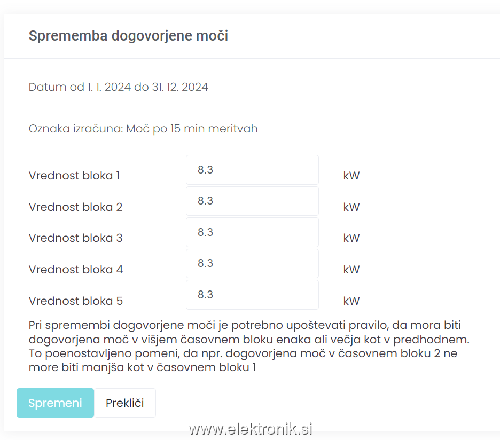

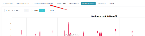

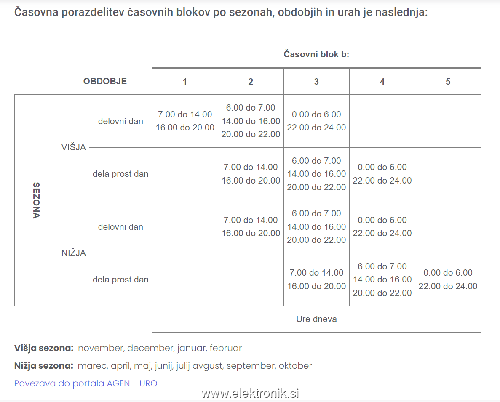

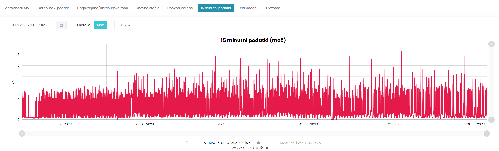

Spodnji dve priponki sta na zadnjem računu od Gen-i. Torej, kako zdaj to razumem? Če na 15 min odčitkih na moj elektro nikoli ne presežem neke obračunske moči, potem se lahko prestavim na nižjo, kot je omenjeno? Vmes je moja moč za prve pol leta za 15 min odčitke. Zgornji dve piponki sta pa iz Moj Elektro na zavihku, kjer lahko spremenim obračunsko moč za ta nova obdobja...
To prvič vidim, zato sprašujem druge kako se boste tega lotili? Kakšna izmenjava izkušenj ne škodi... Sicer vprašanje kako se bo vse skupaj finančno poznalo na koncu meseca, mogoče nič...

Kje prideš do tega, kar je na predzadnji sliki - Sprememba dogovorjene moči ?

Klikni na zavihek "Dogovorjena/obračunska moč" in potem pod "Akcije" klikni na ikono za urejanje.

Časovni bloki pa itak nimajo nobene energetske logike, ampak čist še socialistično/ljudsko. Zakaj je namreč malo cenejši blok med 14-16h (ko kuhamo), in ne takrat kot jo je ponavadi višek iz SE (11-13h) ? Enako ne vem od kod je 22-24h, in zakaj bi bil bolj primeren kot 02-04h ?

Eh, bomo že nekaj skupaj nagruntali. Mene tudi zanima, kakšen je penal s ceno, če vpišeš dosti nižjo moč. Koliko se sploh pozna tistih nekaj špic, ko je moč presežena? Jaz bi po logiki vpisal 5 kW, ker sem to samo parkart v prve pol leta presegel. Vsaj v dokaj grobih 15 minutnih odčitavanjih?
