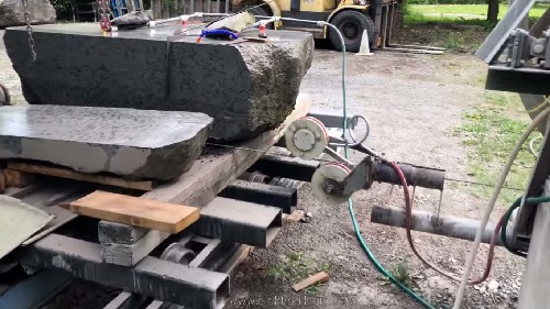

Te daljše žice za rezanje več metrov, ko gre preko škripcev in pogona.
lp.
