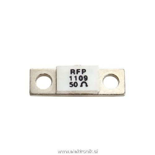

Prav bi mi prišel podatkovni list bremenskega upora na sliki. Edine vidne oznake so "RFP 1109 50E". Po mojem gre za neko kitajsko "kopijo" proizvajalca "Anaren Microwave inc.", ki pa ga tudi ni več. Če bo imel kdo kaj več sreče ...

Kitajci pravijo, da je RFP1109 enako RFP100-50TW. Če jim je verjeti, potem priložen datasheet velja.

Ravne je napisal/a:
Koda:
Electrical Specifications
Resistance Value: 50 ohms, ±5%
Frequency Range: DC - 6.0 GHz
Power: 100 Watts
V.S.W.R.: 1.20:1
Glede na napisane karakteristike jim jaz ne verjamem. No, za predvidene potrebe (Frekvenčno tja do 500MHz, moči par 10W) bo verjetno dober. Za kaj več (če bo potreba) si bo treba pa omislit kaj boljšega.
Še eno vprašanje: tole bom montiral na ploščato hladilno rebro ... recimo tipa HR-200. Rad bi se izognil mehanski obdelavi rebra (razen vrtanja lukenj in vrezovanja navojev), hkrati pa bi rad, da je upor mehansko zaščiten. Kako to izvesti, da bo tudi dovodni koax pravilno priključen? Kak predlog?

PrispevekObjavljeno: Pet Jun 30, 2023 6:33 pm    Naslov sporočila:   Odgovori s citatom
Za do 500MHz ne bo tak problem narest priklop.
Predlagam da uporabiš N ali SMA konektor.
Tale upor bo z hladilnikom zdržal cca 1/2 nazivne moči. Za kaj več moraš ornk poskrbet za hlajenje.
Predlagam, da konstrukcijo prirediš kontaktu konektorja direktno na upor.
Preden začneš vrtat luknje za upor je treba pozicionirat konektor in upor.
Nato mehansko rešiš pritrditev konektorja na ohišje. Seveda ni nič enostavno: stranica na katero je privijačen konektor mora biti ČVRSTO in tudi električno v dobrem kontaktu z hladilnim telesom.
Hladilno telo je tudi "minus".
Izogibaj se ostrih/pravih kotov v povezavi konektor upor. Po možnosti se izogni tudi dodajanju žic - induktivnost.
Ko boš ohišje sestavil se moraš zavedat, da ohišje dejansko ne "dihta" ampak bo skozi špranje signal ven "šprical". Frekvence so odvisne od fizičnih dimenzij špranj. Za pod 500MHz to nebi smelo biti problem.

Saj nekaj tega imam, ampak bi mi prav prišla še ena taka enostavna varianta. Poskusil bom sestavit nekaj podobnega, kot je tole obstoječe z materialom, ki je po predalih. S konektorjem ne bom kompliciral ... košček semi rigid kabla s konektorjem na enem koncu, drugi konec pa direktno na upor. Bom videl, kako se bo obneslo.

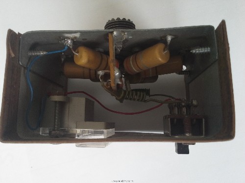

Nekoč, ko smo še doma delali postaje in so bili v uporabi še TV koaksialci ( bela barva izolacije ) 75 ohmov, 50 E niso bili še tako dostopni kot so sedaj , je bil narejen tudi ta z Šentjernejskimi upori ....
75 E RF breme
 Velikost datoteke:  1.12 MB
 Pogledana:  11 krat
NI ANTENA VSE,JE PA OGROMNO.

Potem moraš pazit na zaključek semirigid na hladilno telo.
