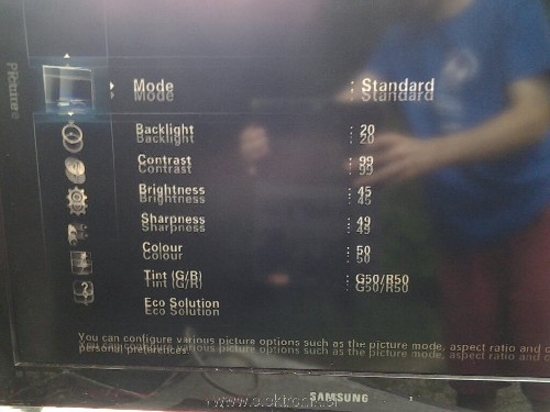

Samsung LE32C530F1WXXC ima dvojno sliko.
Ni videti, da bi bil slab stik na T-CON-u ali konektorjih nanj. Tudi tolčenje po robu panela ne pomaga. Zanimivo je, če odklopim enega od obeh kablov iz T-CON pripadajoča polovica ne dela, zgolj na levi polovici pride enako dvojna slika, na desni pa pride normalna slika.
Kje je po vsej verjetnosti ali pa mogoča napaka? T-CON ali panel oz. njegovo notranje krmilno vezje oz. folijski spoji nanj? Ima kdo T-CON za posodo?

Izoliral sem vse štiri pare CKV pinov na okvarjeni polovici in res deluje.
S kaptonom širine 4mm sem prelepil pine 11-18 na folijskem konektorju CON2. Predhodno sem izmeril vse signale in so bili proti pričakovanjem vsi enaki (tudi na osciloskopu). Tudi zato sem se odločil izolirati vse štiri. Po izoliranju sta oba nivoja le nekoliko višja, kar je mogoče napaka meritve. Posamičnega bi težko izoliral, saj plus in minus nista skupaj in bi moral delati z dvema kosoma 0.5mm širokega kaptona.
Slika izgleda skorajda normalna. Ca. 13mm (36 linij - panel je FHD) od spodnjega roba je črta, katere vsebina je odvisna od slike in niti ni moteča, kar je tudi omenjeno na forumih oz. videih. Opazil pa sem, da je vsaka četrta vrstica nekoliko temnejša. Žal ne vem, ali je to posledica tega posega, saj sem TV dobil v takem stanju. Tudi to niti ni moteče.
CKV signali imajo frekvenco 17kHz in so zamaknjeni za ca. 5us (30st) 15us (90st) in 20us (122st).
