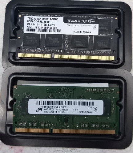

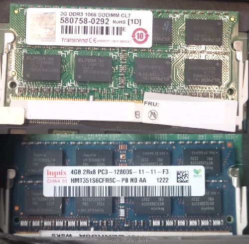

Na fotografijah sta primerka delujočih modulov in primerka tistih, ki se obnašata, kot sem opisoval zgoraj.
Ta dva modula sta vgrajena tranutno in delata b.p.
 Velikost datoteke:  257.62 KB
Ta dva modula PC spozna, pravilno sta identificirana v BIOS-u, vendar se zadeva sesuje ob bootu OS-a.
 Velikost datoteke:  245.87 KB

T510 podpira 1GB (Lenovo koda 55Y3709), 2GB (Lenovo koda 55Y3710) in 4GB (Lenovo koda 55Y3711) PC3/DDR3 5V SODIMM spominske module.
https://pcsupport.lenovo.com/si/en/accessories/pd014573-1gb-2gb-and-4gb-pc3-10600-ddr3-1333-low-halogen-sodimm-memory-overview
Oba spodnja (muhasta/bsod) spomina sta DDR3L/PC3L kar pomeni 1.35V.
Slednji spomin proizvajalca Micron ima tudi drugačno organizacijo naslavljanja 1Rx8 namesto 2Rx8 zato ni kompatibilen. No, mogoče prvih nekaj kb.
Boš moral torej najti 4GB spomine, 2Rx8 (8 čipov na sodimm palčki), napajanje 5V (PC3/DDR3), hitrosti vsaj 10600 (1333MHz).
