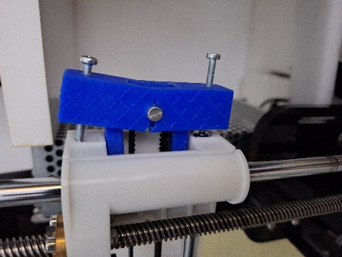

Zaznal sem čudno obnašanje 3D printov.
Čez čas postanejo krhki. Printano s PLA, 215°C.p
Prilagam sliko. To se je zgodilo dobesedno čez noč, ob mirovanju.
Kako rešujete take zadeve?
Kakšen material je najboljši v tem primeru?

Kateri je najboljši ne vem, vsekakor pa je krepko boljši "HTPRO-PLA filament", osebno navadnega pla sploh ne uporabljam več, ker je zame in moje primere neuporaben.

Poskusi s PETG. Tega veliko uporabljam za kose, ki so tudi del konstrukcij. Tako kot na tvoji fotografiji mi še ni počil, se pa zgodi, da se razsloji, če ni kos pravilno orientiran. Material je trčkov petg.
