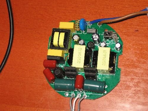

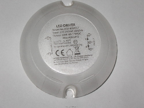

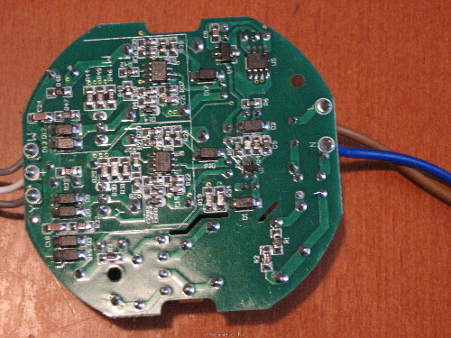

Kolega mi je prinesel elektroniko(dve enake), da naj nahitro pogledam, če se kaj da.
Navidez ni videt nič posebnega.
Med + in M dobim 130V niha pa +-7 V, enako je med + in Y.

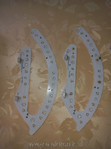

Ledic ni prinesel s seboj, mi je pa naknadno poslal sliko.
Ledice se vidi, da so skurjene, sama elektronika pa? Diode so cele. Vzrok za to je udar strele v neposredni bližini.
Se da kje kupit te led diode?

Iz slike je težko presoditi tip LEDic. Ko bi vsaj bili ločljivosti zadnjih dveh slik zamenjani. Za neko stropno luč sem uporabil Cree JE2835AWT serijo. Konkretno pod Farnell št. 2946191 (toplo bela). Te imajo okrog 70lm pri 150mA. Številke pomenijo velikost v desetinkah mm. V podatkih preveri pravi odtenek.
Če so LEDice odpovedale zaradi strele, na elektroniki pa ni nič videti, je mogoče elektronika dala prevelik tok. Previdno pri zagonu.
Previdno tudi zato, ker elektronika ni galvansko ločena.

Elektroniko mi je odnesel, ledic pa sploh nisem videl.
Bo jutri bolša slika, če bo interes na njegovi strani.

Mene pa vsaj okvirno zanima, koliko bi te ledice prišle?

Dve vrsti LEDic sta zato, da se lahko nastavlja odtenek beline.
LEDice so po okrog 1 EUR pri majhnih količinah, sicer pa Farnellove cene niso skrivnost.
