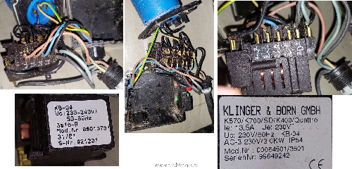

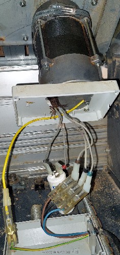

Ker ne vem kako je zgrajen tale asinhronski motor s to črno žico na sliki, tudi ne vem kako bi usposobil kontaktor.
Iz motorja gre črna žica na kontaktor na 6/T3 in ta preko stikala na 5/L3.
Kontakt 5/L3 je zvezan z A1.
Torej prosim za kak nasvet.

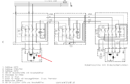

Hvala za odgovor. Našel sem še električno shemo. Je ta, na sliki z rdečo označeni element, termična varovalka, ki je ob odprtju motorja nisem našel in se je pregrela?

Slike in oznake kontaktorja.

Kolikor vidim na sliki, ta kontaktor sploh ni primeren za uporabo, kot se želi. Ta kontaktor ima v breznapetostnem stanju pomožni kontakt zaprt (21 - 22), mora pa biti odprt. Vezava mora biti: tipkalo za vklop, tipkalo za izklop in zaporedno še krmilni kontakt od bimetala, če ta obstaja in na A1 kontaktorja. Na tipkalo za vklop se priključi L1.
Vzporedno k vklopnemu kontaktu vklopne tipke mora biti vezan pomožni kontakt kontaktorja.
Ko pritisneš na vklopno tipkalo se vklopi kontaktor, ki se preko pomožnega kontakta sam vzdržuje v vklopljenem položaju. Po pritisku na izklopno tipko pa se napajanje na kontaktor prekine in izklopi motor.
Pri ponovnem pritisku na vklopno tipko pa se ponovno vklopi motor preko kontaktorja.
Mislim, da sem dovolj jasno napisal.
Kot pa je zapisano sedanje delovanje, pa ne deluje, saj se kontaktor ne more sam vzdrževat v vklopljenem stanju. Ne vem pa kam je sploh (če sploh je) vezan ta pomožni kontakt. Če se zelena tipka zamenja z navadnim stikalom 0-1, bo delovalo. Sedaj je pač prejšnji lastnik uporabil nek sistem, da je iz tipkala naredil stikalo.
