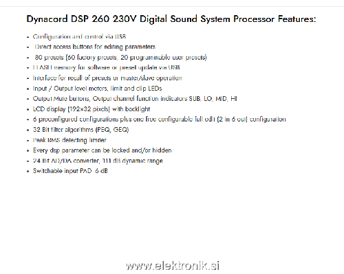

Verjetno ti ne bom pomagal, ampak v razmislek.. ali priklop USBja sproži update, verjetno ja, ker procesor ne najde pravilnega fajla tam obstane.. tudi kombinacija dločenih tipk sproži isto zadevo.. Imel sem isto situacijo na domačem kinu pri priklopu USBja, zato ker tam ni bila samo muzika. Pomagal je reset in ponovno nalaganje zadnje verzije programa, katera je bila možna iz USB ali mreže.. Boš moral poiskat servisna navodila in pogledat tam ali pogledat na kak forum, tako sem jaz naredil.. Po videnem in specifikacije ima USB prav poseben namen..
