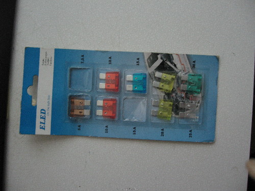

Za sosedovo balirko iščem ploščato varovalko 0.5A.
Avto trgovine nimajo. Kje bi to lahko nabavil?
Hvala.

Če se ne motim, je na tvoji sliki 5A?
Takšno imam.

Sliko je verjetno dal simbolično.
Najmanjše kar sem jih videl, so 1 A, črne.
Si prepričan da je res pol ampera?
Drugače pa kot je na škatli napisano - imamo proizvajalca teh varovalk v Poljčanah. Smile In so celo med večjimi dobavitelji za veleprodajo nasploh.

Tudi jaz še nisem srečal šibkejše od 1A. Glede na stroj (balirka) pa si težko predstavljam, kje bi lahko prišla prav 0.5A Think ... je 5A precej bolj logična vrednost. Te kompletke na sliki (precej zasoljeno) dobiš na bencinskih črpalkah. Sicer pa kak Euroton, Bartog ...

@dkone, če rabiš to kar je na moji sliki mi pošlji tvoje podatke na ZS in dobiš.
Ali pa kdo drugi, če rabi...

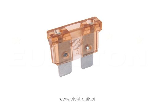

Res je, tudi sam nisem verjel da obstaja 0,5A. Sem pregledal ves splet pa najdem tudi 1A, kot najmanjša.
Bom še preveril, v nasprotnem primeru se pa naredi adapter za navadno cevno varovalko.
V prilogi modificirana originalna varovalka Smile
PS:Pozabil slikati varovalko, slika je res izposojena iz spleta Smile

Verjetno bo tako najbolje, tudi če bi dobil 1A, je mogoče preveč.
Takole s cevno varovalko lahko modificiraš katero koli pregoreno varovalko, da narediš kakšno za rezervo.
