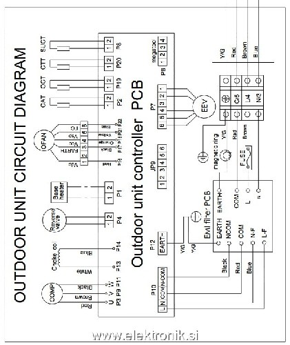

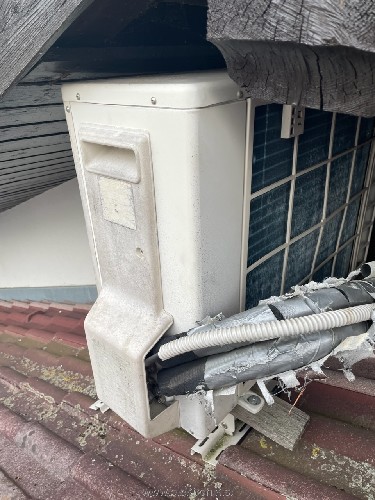

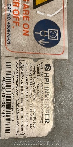

Iščem električno shemo klime gorenje KGS 34. Verjetno je nek kitajc z gorenje nalepko. Za začetek bi direktno zagnal kompresor mimo inverterja, da vidim, če sploh dela.

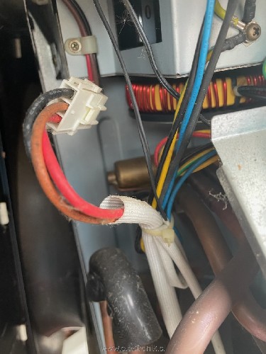

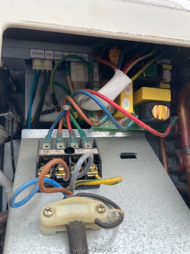

Inverter sem spulil ven iz drobovja, preveril komponente okrog napajanja in vse "štima". Priklop na omrežje je šel brez uhajanja dima. Po vklopu dobim diagnostiko (LED utripanje):
https://www.youtube.com/watch?v=mlLfWZRbE4k
Napetosti so OK, kondenzatorji so videti OK, HVDC je prisotna.
Mogoče je pa res kompresor zaribal (mehansko).

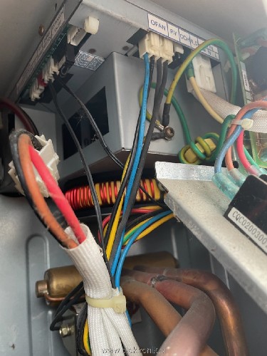

Frekvenčnik od klime sem priklopil nazaj. Zdaj ne sveti več fault LED. Je pa na motorju kompresorja samo 25V izmenične. Če motor odklopim je isto. Ko sem meril izhodni IGBT blok, so med fazami različne upornosti. Je možno, da je crknil izhodni IGBT modul?
sebaveh
Prispevkov: 1670
Aktiv.: 7.88
Kraj: Slovenska Bistrica
PrispevekObjavljeno: Čet Avg 24, 2023 9:30 pm    Naslov sporočila:   Odgovori s citatom
Možno je. Nekoč sem že menjal IGBT modul na manjšem frekvenčniku od enega kolega. V drugem primeru pa inverter od sušilnega stroja. Pri slednjem sem tudi izmeril različne upornosti na izhodni strani, ko sem ga odspajkal dol.
