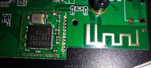

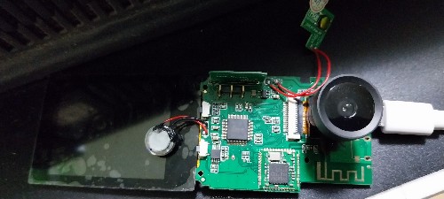

Torej imam kamero sports hd dv, ki ima wifi. Recimo, da je nek ponaredek goproja. Problem pa je, da je wifi signal zelo slab se pravi grem s kamero 10m vstran in ni več povezave. Mi lahko kdo pove ali je možno spojiti zraven kako anteno, da bi bil signal močnejši. Sam sem nekaj probal ampak mi ne rata. Priložene slike.
 Velikost datoteke:  4.05 MB
Mislim da je to wifi čip
 Velikost datoteke:  2.34 MB
 Pogledana:  10 krat
Hvala Lp.

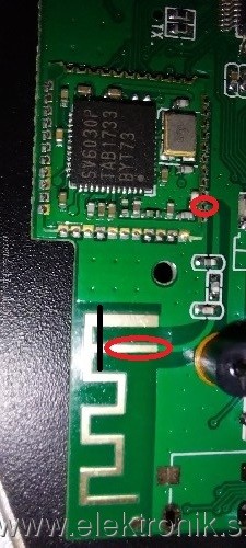

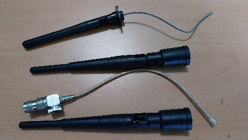

Torej nabavil sem nekaj anten. Večji 2 sta od linksysa, manjša pa sem pozabil. Vse je od ruterjev. Nimam pojma če delujejo ker so bli za vstran, ampak antene bi verjetno morale delovati. Na sliki sem označil z črno črto kje bom rezal in rdečo kje bom spajkal. Prosim, če me kdo popravi, če sem razumel narobe. Konec koncem mi je vseeno če wifi na kameri ne bo več deloval, itak je domet slabi in ni poante če ga ne dobim na večjo razdaljo.
 Velikost datoteke:  4.65 MB
 Velikost datoteke:  59.69 KB
Hvala Lp.
jozkoc
Prispevkov: 597
Aktiv.: 3.26
PrispevekObjavljeno: Sre Avg 02, 2023 8:29 pm    Naslov sporočila:   Odgovori s citatom
Jaz bi prvo prispajkal koaks. kabel tam kjer je označeno s črno črto, če ne bi zadovoljivo delovalo bi kasneje preizkusil še tam kjer je označeno z rdečo.

PrispevekObjavljeno: Čet Avg 03, 2023 8:17 am    Naslov sporočila:   Odgovori s citatom
Reži in spajkaj tam, kjer je rdeč krogec. Kakršnakoli vez ali ostanki antene na PCB povzročijo refleksijo signala in s tem izgube oz manjši domet ali celo nedelovanje.

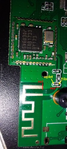

Jaz bi poskusil nekako takole, kot sem označil na sliki.
Tisti trije elementi pred rezoma so prilagoditev in bi jih pustil v funkciji.
Pa srednja žila naj bo čim krajša. Zelo malo naj gleda iz opleta. Treba je še paziti, da ne pregreješ izolacije kabla.

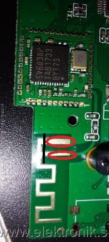

Sem že prerezal vezje kot je videno na sliki in naredil par testov. Bom kasneje naredil še par testov, ampak kot zgleda je manjša antena močnejša od velike. Če bom spajkal manjpo anteno ali odstranim zgornji del vezja ali ne?
ravne, če povežem tako kot si narisal na sliki je signal slabši mogoče zato ker ni spajkano ker sem samo tako testiral.
Z malo in veliko mislim antene, ki so na sliki zgoraj nekje.
antena zgleda da ima isti signal neglede na to kje povežem
 Velikost datoteke:  59.93 KB
tukaj isto, core direkt na chip je isto kot pa core pa shield na vezje

PrispevekObjavljeno: Čet Avg 03, 2023 2:51 pm    Naslov sporočila:   Odgovori s citatom
Pri VF je zelo pomembno kam in kako priključiti anteno. Tudi povezave na tiskanem vezju je potrebno pravilno konstruirati (širina, dolžina, razdalja do mase in celo potek povezave), da so izgube čim manjše. Tega sicer ne moreš več veliko spreminjati, zato bo potrebnih nekaj poskusov, vendar je vsakokrat treba spajkati in narediti, kot je treba. Ne moreš kar improvizirati, češ saj je električni kontakt.
