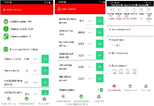

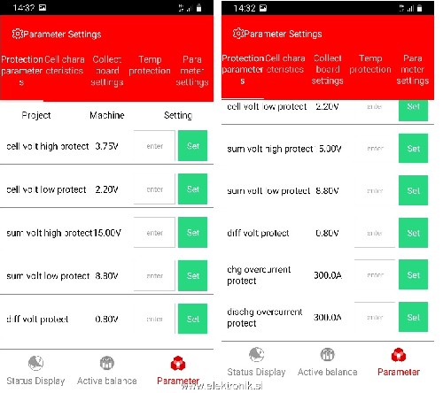

Imam štiri kose baterij LiFePo (https://www.alibaba.com/product-detail/Lifepo4-Lifepo-Lifepo4-Cell-Eu-Stock_1600318683585.html?spm=a2700.galleryofferlist.normal_offer.d_title.490b63dbI17b9G&s=p) povezane zaporedno, da dobim napetost 12,8V.
Nbavil sem BMS, ki zmore 200A.
Sedaj so tovarniško nastavljnene nastavitve take kot na slikah spodaj.
Zanima me, kaj bi bilo dobro spremenit v nastavitvah, da bi bilo optimalno?
 Velikost datoteke:  286.26 KB
 Velikost datoteke:  264.12 KB
 Velikost datoteke:  292.21 KB

Za LiFePO4 se mi zdi 3,75V preveč in 2,2V premalo.
Jaz jih nebi rinil izven 3,65V in 2,5V.

Jaz celo (ce je ideja zivljenska doba na racun par % nizje kapacitete) na 3.60 in 2.75.
Lp, G
...lahko pa se tudi motim ...

Maksimalna (cell volt high protect) napetost posamezne celice optimalnega polnenja naj bi bila 3.60V na celico (po datasheet-u = 3.65V max).?
Minimalna (cell volt low protect) napetost izpraznjene celice, da ji malo prizanesemo "stres" naj bi tako bila 2.6V ali 2.7V (po datasheet-u = 2.5V min).?
@mucek: zaseldil sem, da si dal enkrat nasvet "Balansiranje sprogramiraj tam od 3,45 dalje". Kaj naj bi to pomenilo in kateri parameter je to za spremenit?
Ostale nastavitve pustim tako kot so, ali še kaj spremenim?

Balance open nastavi na 3.4 ali 3.45, ker pod to napetostjo boš kvečjemu razbalansiral celice.
Cell high protect nastavi na 3.65 max, potem pa s polnilcem kontroliraj kako visoko se polni pack, bms ne sme nikoli odklopiti baterije pri normalnemu delovanju.
