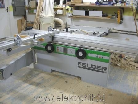

V popravilo sem dobil elektroniko stroja Felder KF700. Na njej je skurilo par elementov med njimi upor obkrožen z rdečo na slikah. Upor je tako zažgan da ni ostalo nič od napisa pa tudi sama žica se je kar stalila tako da se ne da tudi predvidevati njegovo vrednost. Slovenski zastopnik se je trudil da bi zvedel vrednost a imajo stroji ki jih ima novo vezje. Pri proizvajalcu pa nisem prišel dlje kot do prodajalca ki je odgovoril da je spraševal v servisu a nimajo načrta pogledat ne morejo ..... skratka rad bi prodal novo ploščo.
Je komu znana ta plošča ali ve kje je vgrajena in bi se dalo pogledat.
