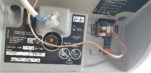

lastim si tale modul za remote odpiranje garažnih vrat https://smart.tellur.com/climate-comfort/wifi-garage-door-kit/
Pogon vrat pa ima sledečo "pamet" in sicer Chamberlain GPD61 (slika).
Težavo pa imam naslednjo; nikjer ne najdem "pinouta" za tisti konektor na desni.
Pozicija 1 in 2 vodita na stikalo (pač v garaži) na katerem pa je stalna napetost cca 30V.
Omenjeni modul, da deluje samo na principu tasterja...se pravi, da ne potrebuje (verjetno bi ga tudi uničil, če bi na sponke pripeljal 30V) nikakršnega napajanja...
Ima mogoče kdo kakšno idejo kako rešit zadevo...?
Ena od variant je mogoče ta, da bi na obstoječem stikalu preko releja prekinjal/simuliral tipko...

Si sploh pogledal navodila daljinskega modula ?
Na drugi strani je vezava narisana tako jasno, da bolj ne bi mogla biti.

sg1 je napisal/a:
Hvala za opomnik...ampak sem podrobno pogledal navodila...ker pa je previdnost mati modrosti, sem še malo premeril, kaj pogon pošilja navzven.
Pri sosedu, ki ima mislim da Hormann pogon ni na pinih, ki vodijo do stikala nikakrsne napetosti...
