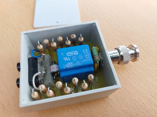

Jaz sem si naredil sondo kjer signale peljem preko miniaturnega omrežnega transformatorja, pa še nekaj uporov je, tako da če se ne motim je razmerje 1:100, dovolj točno pa napetost kaže od 40Hz do 1kHz. Trenutno nimam pri sebi da bi poslikal, pa še kakor imam v spominu je vse skupaj zalepljeno v plastično škatlico, tako da ... Rolling Eyes

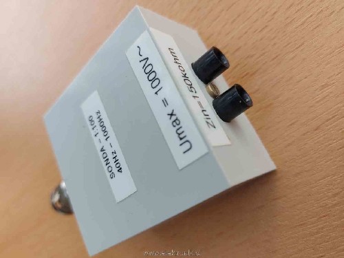

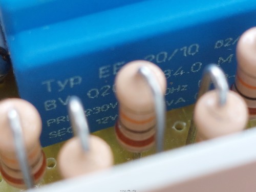

Evo, takšna je moja izolirana sonda za osciloskop domače izdelave.
Transformatorček ima primar 230V, sekundar pa 12V, za napetostno prestavno razmerje 100:1 poskrbijo še upori na vhodu in en upor na izhodu.
Lahko bi tudi nekoliko povečal merilno območje za višje frekvence z dodanim vzporednim kondenzatorjem manjše kapacitivnosti čez polovico vhodnih uporov, ampak takrat nisem imel te potrebe.
