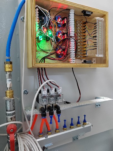

V službi so nabavili nov cnc za les katerega so dodelili v mojo uporabo.
Stroj kot sam je dober, le odsesovanje je pa res porazno narejeno. zato meče žagovino po celem stroju. Problem je na mizi na katerega položim obdelovanec, ki ga potem stroj odpelje v obdelavo. Pri obdelavi pa nameče žagovino na to mizo, ki jo je potrebno spihati za vsak nov kos posebej. Zato sem se odločil narediti avtomatsko izpihovanje mize. Za krmilje sem uporabil arduino uno, za senzor pa kar arduino senzor ovire. Zadeva sicer deluje, vendar ne čisto tako, kot sem si zamislil program.
Delovalo naj bi nekako tako: ko se pripelje nosilec vakumskih prijemal do senzorja, ta vklopi izpihovanje za dve sekundi, nakar naj bi se izklopil za minuto in pol, kljub temu da senzor še vedno zaznava nosilec. Vendar moj program deluje tako, da izpihuje dokler senzor zaznava nosilec. Ko se nosilec umakne, izpihuje dve sekundi in nato izklopi.
Moj program izgleda takole:

Ker sem začetnik pri arduinu, ne vem kaj točno tudi iskati na netu. Zato se obračam vam na pomoč, kaj še manjka programu.
Prilagam pa tudi sliko, kako to izgleda.

Tako na brzino... po delay(90000) dodaj:
Koda:
while(digitalRead(IrPin2) == 0) delay(1);
Da čaka tam, dokler je obdelovanec prisoten.
Sicer bi za to priporočal preprot "state machine". Najprej določi stanja:
- čakam_obdelovanec
- izpihovanje
- cakam_izmet
potem pa pogoj:
- obdelovanec_prisoten
in case (vrednost v milisekundah, millis() ):
- zaznan_obdelovanec
- zacetek_izpihovanja
potem si narediš trabelo prehodov med stanji glede na pogoje in vrednosti.
Definiraj spremenljivko za trenutno stanje, vse skupaj daj v zanko in naredi en case stavek, kjer vse zapakiraš.
Sliši se komplicirano, ampak na koncu je/bo enostavno.
Lahko ti pomagam do končne implementacije.

Najprej program kot tak je nepopoln, ker manjka deklaracijski del, recimo, da tega nisi pripel.
Če povzamem, tvoj program spremlja stanje senzorja na pinu IrPin2. Če senzor nekaj zazna, vklopi LedPin50 za 2 sekundi, nato ga izklopi in počaka 90 sekund, preden ponovno preveri stanje senzorja. Če senzor ne zazna ničesar, enostavno ves čas izklaplja LedPin50. Načeloma bi to moralo delovati ampak ko pogledam izvedbo tvoje avtomatike, pa je bog se usmili.
Polna delavnica žagovine, ti pa imaš leseno ohišje brez tesnila, neustrezne kable, ki jih uvodnice sploh ne tesnijo, lestenčne sponke, nikjer ne vidim optičnih ločilnikov, PCB-ji pritrjeni na les brez distančnikov, itd...
Skratka tale tvoja izvedba dobesedno izgleda kot ena velika antena za sprejemanje motenj. Vprašanje ali sploh je napaka v SW, ker mi tale tvoj HW izgleda zelo sumljivo.
Mimogrede, programiranje v FSA pomeni tudi da preideš iz sinhronega v asinhroni način programiranja, kar ti lahko povzroči samo še več problemov, če nisi vešč programiranja. Poleg tega, to kar sta ti napisala mosqito in SimonS še zdaleč ni dovolj, za obdelavo časovnih zakasnitev potrebuješ števece, ki se povečujejo v interruptih, watchdog timer, itd..

Ta aplikacija je šolski primer, zakaj potrebuje asinhron način.
Millis se sicer povečuje v interruptih. Poleg tega, kar je SimonS napisal, mu manjka še čas, da ve, kdaj je nek timeout (predolgo v nekem stanju?). WDG je pa dodatna zadeva, ki jo mora implementirati.
Poleg tega ne škodi en PCB kot Arduino extension, da se te grdi kabli zapičeni v Arduino naredijo boljše s pravimi konektorji. Ne bo škodlo, vseeno je to neka profi mašina.
