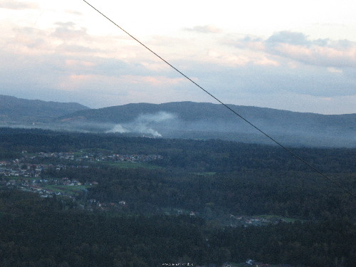

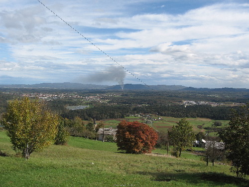

PrispevekObjavljeno: Sob Okt 28, 2023 7:56 pm    Naslov sporočila:   Odgovori s citatom
Takole se je videlo od mene. Še pozno v noč so gasili. Te dve sliki sta moji (ostale na linkih pa ne).
Je bila pa kriza z vodo, ker so vodovodne črpalke na lokaciji ostale brez elektrike, vodo so dovažali iz drugih vasi, tudi iz vodnjakov...

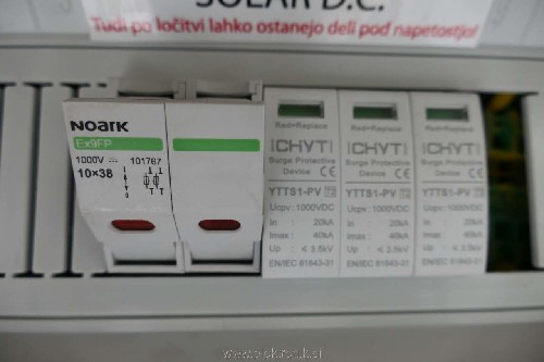

PrispevekObjavljeno: Sob Nov 04, 2023 9:19 pm    Naslov sporočila:   Odgovori s citatom
Moja sončna je priključena na tole, kar je na sliki. Od tu gre na razsmernik. Notri sta 16A varovalki.
Lp, Jože
