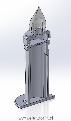

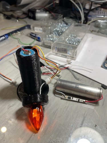

Ker je ravno aktualno na jutrišnji dan:
Ni ravno neka huda elektronika. Sem jo pa predelal na Li-Ion baterijo, saj je stalno menjavanje baterij vsaj neekonomično, če ne tudi ne-"zeleno".
Sprinta se 3 kose, v spodnji del gre celica + zaščita, zgoraj je obstoječa RND-utripajoča LED, dodal sem pa še konektor, da se ne moreš zmotit pri polariteti, pa še za polnenje se uporablja.
