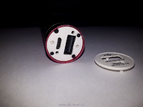

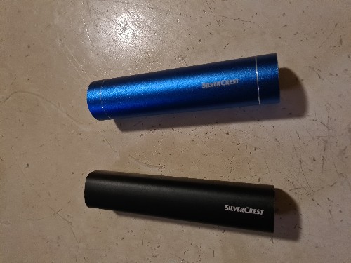

Akumulatorja sta odpovedala, pa me zanima ali je kakšen uporaben način za odpiranje,
ali je rešitev samo žaga.

Iz tega ti v bistvu lahko svetujem samo, da naroči pač nove. Če to ni mogoče, pa daj več podatkov o kapaciteti baterje in skupne dimezije .

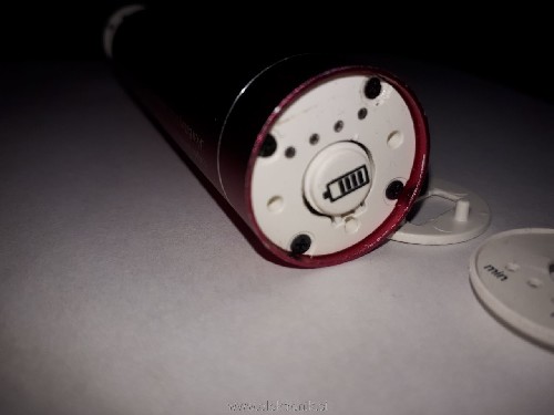

Pod pokrovčkom na obeh straneh so na vsako stran 4 vijaki. pokrovčki so samo nasajeni na štiftih. Z drobnim izvijačem jih počasi razdvoji iz ohišja.

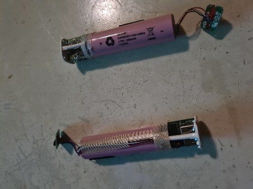

Operacija uspela.
takole je videti.
