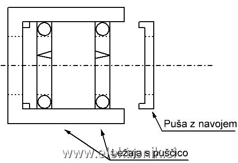

Zanima me kako je potrebno montirat ležaja s puščico, kjer sta ležaja obrnjena drug proti drugemu, pritrjena pa sta na zunanji strani kletke.
Tako, kot je na priloženi skici ali obrano ?

To so ponavadi ležaji z poševnim dotikom,vretenčni in niso vedno obrnjeni isto,enkrat na o enkrat na x, to niso puščice ampak označujejo naleg,montira se pa tako kot navaja proizvajalec motorja ali vretena,pogosteje pa so na 0. Po tvoje puščice narazen o in skupaj x. Če maš to neke male ležaje že ni neke panike pri montaži,če pa maš ležaje ranga 1,5keur in naprej pa montaža niti malo ni enostavna,zelo pomembno koliko jih stisneš.....
