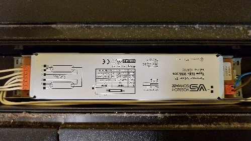

Kako bi lahko stestiral dušilko z multimetrom, da vidim če je še uporabna?

Tole je "elektronska" "dušilka" in z multimetrom nimaš kaj počet.
Lahko pomeriš vse štiri grelne elemente ( 2 na žarnico).
Ter ali pride napajanje v dušilo, to je vse.

V tvojem primeru je "multimeter" svetilka. Če na dela, so fuč vsaj ena cev ali pa dušilka. Easy as that. Menjaš pokvarjeno. ampak še bolje:
Sedaj, ko obstajajo "LED" FC cevi, zamenjaš z LED. Pa tole dušilko moraš izločit iz svetilke.
