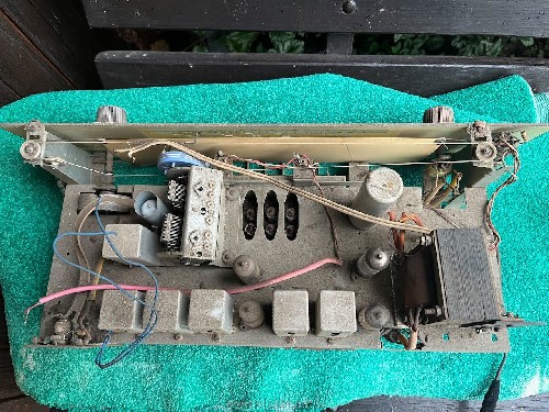

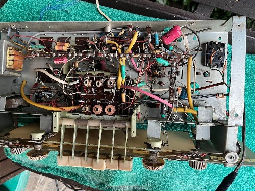

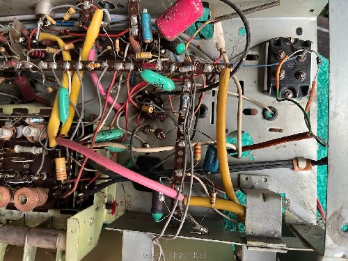

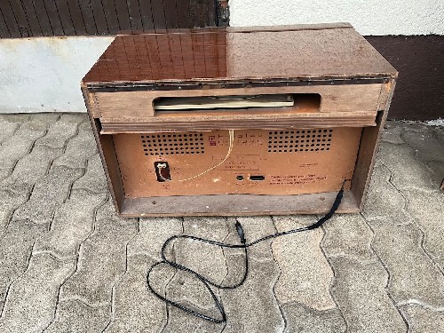

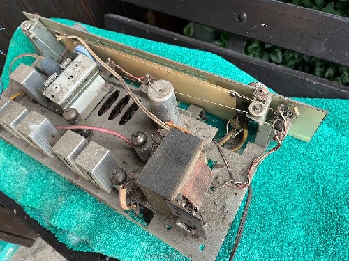

Pozdrav,
V "dar" (vzemi, sicer gre na odpad) sem prejel Iskra Triglav De Luxe. Rečeno mi je bilo, da se radio prižge, a ne da nič od sebe.

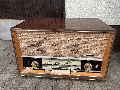

Ko sem ga prejel sem opazil par razlik med "standardnem" Iskra Triglav De Luxe in tem.
Spredje blago je drugačno, najprej sem mislil da ga je nekdo menjal, ampak je videti originalno. Iskrina značka na blagu je tudi plastična namesto medeninasta. Okrasna letev je siva, ampak jo je nekdo pobarval na sivo oz. srebrno.

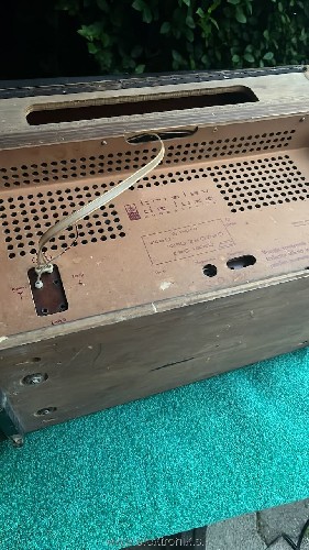

Les ohišja je temno rjavo bave namesto svetlejše, lak pa je tudi visoko sijajen in očitno novejšega tipa, saj ni nikjer razpokan. Zanimivo je tudi, da škatla nima izrezane luknje "pod kiklo", ampak je kar poln les.

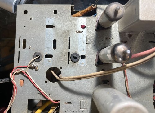

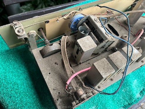

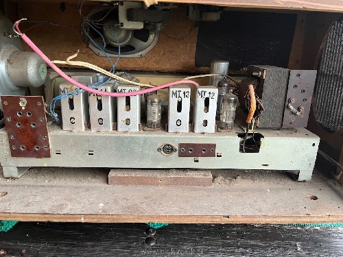

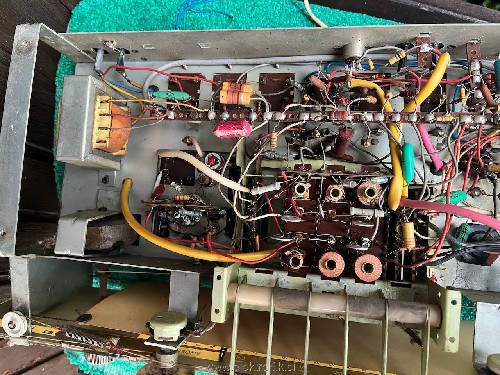

Šasija je tudi zanimiva, manjka EZ80 in namesto nje, je na šasiji montiran selenski usmernik Iskra B300C100. Ta usmernik je odklopljen in prebrikan z dvema diodama 1N4008. Mrežni transformator tudi ni originalen, videti je, kot da je iz radia Savica 63 ali 56. Manjka tudi originalen nosilec za varovalko.

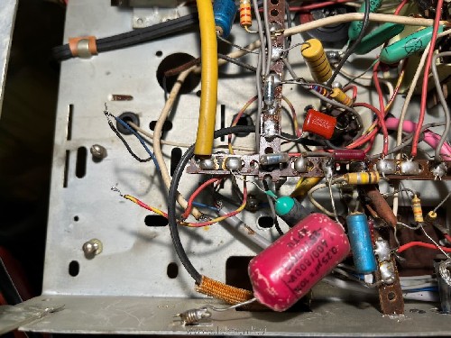

Hiter test je pokazal naslednje: radio se prižge, relativno glasno brni in anodna napetost je le 270V. Po minuti začne cvrčati in močno smrdeti, ter se rahlo kaditi iz spodnjega dela glavnega elektrolitskega kondenzatorja. ECC85 je počena, 2x2K7 upora sta prekinjena, prekinjen je tudi 150R katodni upor EL84. Zamenjal sem ECC85, glavni elko sem odklopil, začasno vezal nova elkota, zamenjal 2x2K7 in 150R upor. Radio je zaživel, ob prižigu se dvigne anodna napetost na 390V, ampak kaj kmalu sem ga ugasnil - na krmilni mrežnici EL84 je bilo kar 30V pozitivne napetosti. Vezni 22nF kondenzator namreč močno prebija, brez vstavljene EL84 je na g1 pinu kar 100V. Z novim kondenzatorjem je napetost na mrežici 0V in radio kot tak zaživi, brez težav je igral 1 uro na UKV.
Selenski usmernik je defekten, pri prisotni enosmerni napetosti cca 80V brez bremena začne v njem prebijati in čez čas se voha vonj po gnilih jajcih.
Pred čiščenjem šasije sem odstranil mrežni trafo, saj ga bom menjal z drugim (orignalnim - od standardnega Triglav-a). Opazil sem, da je nekoč bil očitno montiran malo drugačen trafo od klasičnega, vsaj glede na sledove prahu na šasiji ter luknje. Verjetno je imel sekundar z manj ovoji in brez sredinskega odcepa.
Zdaj razmišljam, kaj narediti z usmernikom. Ali pustiti notri diode (in dodati predupor - anodna je že zdaj cca 50V previsoka glede na napetosti na shemi), ali celo zamenjati selenski usmernik z drugim (imam par nerabljenih, identičnih originalnemu), ali pa preprosto vgraditi podnožje in EZ80 elektronko.
Hkrati me tudi zanima, če je takšno verzijo s selenskim usmernikom že kdo videl Smile

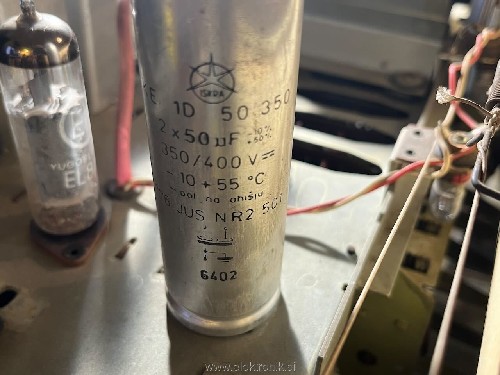

Mesto pod glavnim trafotom, glavni elko ima letnico 1964

Zadevo sem predelal nazaj na EZ80, saj je bil nov transformator iz Triglava De Luxe z EZ80 usmerniško elektronko.
Radio kot tak deluje BP, se je pa še pokazalo nekaj drugih težav:
- potenciometer za glasnost je potrebno odviti nekje na 1/3, da ima normalno glasnost, zadevo še raziksujem, sumim, da je potenciometer bil zamenjan in ni enakega tipa kot originalen
- sprednji (manjši) zvočnik je bil prekinjen, treba je bilo zamenjatii žičke na tuljavo,
- preklopnik (stikalo) gramofona je bilo že nekoč počen in popravljan, zato sem ga zamenjal z drugim
Glede Opatije, pa shematsko ustreza Triglav De Luxe, po spominu z nekaj razlikam glede kondenzatorjev negativne reakcije pri končni stopnji (0,15uF namesto 0,25uF kondenzatorji, ipd). Ostalo bi moralo biti bolj ali manj 100% identično. Ni pa nič nenavadnega, če pride do kakšnega odstopanja od sheme, saj je med proizvodnjo prihajalo do modifikacij vezja. Zato je najbolje zamenjati komponente za takšne, kot so bile dejansko v radiu.
