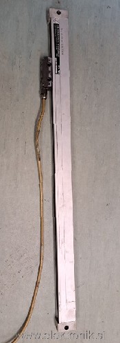

Kolega zanima ali se takšna letev lahko skrajša?
Ta na sliki je dolga 700 mm. Na enem koncu ne deluje.
Potrebuje letev dolžine 250 mm.
Kitajske letve že ima, vendar ne želi menjat celega sistema.
Uporablja na klasičnem rezkalnem stroju za prikaz.

V letvah je steklen sensorski del ki se ga ne da krajšati, vsaj ne v hobi varianti.
Mogoče ga znajo skrajšati tukaj, kjer se že dolgo ukvarjajo s tem.
LP, Peter

Če bi se želel sam lotit išči "cut dro scale"
https://www.youtube.com/watch?v=yBInLmwAaf8
Prispevkov: 4223
Aktiv.: 17.83
PrispevekObjavljeno: Sre Dec 06, 2023 12:37 pm    Naslov sporočila:   Odgovori s citatom
metalurška diamantna žaga

imam eno od iskre, kratko. Če bi pasala bi jo zamenjal za daljšo npr. tole. Nisem ravno doma na tem področju, naj kak strokovnjak pove. Ah ja, tudi elektronika in board je iskra....
