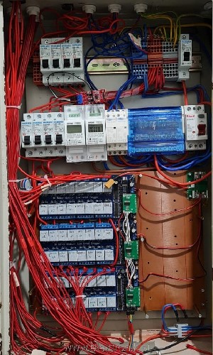

PrispevekObjavljeno: Sre Mar 15, 2023 11:50 am    Naslov sporočila:   Odgovori s citatom
Lahko se prek I2C enostavno krmilijo
 Velikost datoteke:  252.25 KB
 Pogledana:  46 krat

PrispevekObjavljeno: Sre Mar 15, 2023 12:24 pm    Naslov sporočila:   Odgovori s citatom
Zelo lepa razdelilna omarica.
Trenutno študiram, kako krmiliti releje dislocirano, se pravi, da so releji pri napravi, ki jo krmilijo, releje pa krmili ESP8266, ki dobiva ukaze preko WIFI-a. MQTT-a
Sem še čisto na začetku.
Če ima kdo znanje in čas da bi pomagal začetniku, mi bo dobrodošel.
