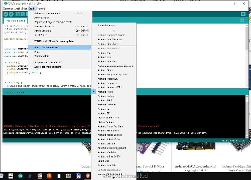

imam vprašanje za poznavalce (sam nimam pojma o programiranju) zakaj mi javi skica napako pri prevodu v primeru da želim zamenjati ploščico "leonardo" z manjšo ki ima isti procesor "ne najdem datoteke mouse.h" čeprav je vedno na istem mestu.

Težko vedeti zakaj brez informacij.
Predvidevam da gre za arduino?
File->Preferences->Show verbose output during: Kljukica na upload
Prilepi napako tukaj, lahko da imaš premalo prostora na drugi ploščici (prevelika knjižnica).

Zamenjati sem želel arduino leonardo z Arduino Pro Micro ATmega32U4 5V, predvsem zaradi velikosti. Tudi skica je zelo kratka in naj bi delovala še na drugih platkah, datoteka "mouse.h" naj bi bila ista. V priponki je vsa dokumentacija.

Še zdaj nevem kaj javlja oz. za katero napako gre Confused

Če izberem ploščo Arduino Leonardo ali Ardiuno Micro skico builda brez težav.
Arduino Pro Micro niti nimam možnosti izbrat. Micro in Pro Micro uporabljata drugačen MCU...
Prispevkov: 5819
Aktiv.: 24.57
PrispevekObjavljeno: Čet Nov 23, 2023 8:46 pm    Naslov sporočila:   Odgovori s citatom
Ko hočeš prevest skico, v nastavitvah izberi ploščo Leonardo in ne Micro.
Program prevedi, kot si ga za Leonardo, z istimi nastavitvami.

skico sem v bistvu samo "preveril" z arduino leonardo in je vse ok, potem sem želel manjšo platko in sem vzel iz nabora "Arduino Pro Micro" predvidevam da je to Arduino Pro Micro ATmega32U4 5V type-C USB. Očitno je to napačno, sem sedaj probal z Arduino Mikro in prevede brez pritoževanja.
Hvala @mato1111, sem to probal in je ok. Na žalost še nisem šel po nakupih zato mi je vedno ponudil vse platke, verjetno, če bi imel priklopljeno to ne bi šlo.
Vmes je bila še napaka podvajanje knižnjic, kar je tudi prezentiralo napako. Pobrisal sem tiste, ki jih je po prevajanju javil "neuporabljene"
HVALA vsem za trud in čas!
