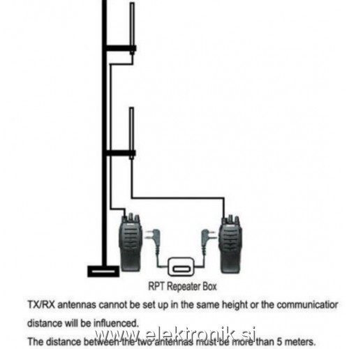

na netu sem zasledil, da se da omenjene postaje uporabit kot repetitor.
Zadeve sem se lotil po navodilih iz YT.
Na prvem linku https://www.youtube.com/watch?v=_KrH86Dzhnc se postaji RX/TX odzoveta, vendar modelacije na sprejemnih postajah ni od nikoder. Je samo signal. Ko spustim PTT se na koncu sliši tista kratek »hrešč« od repetitorja.
Na drugem linku je podobno https://www.youtube.com/watch?v=R0HylYm9zoc le z to izjemo, da je tip zamenjal vezavo kabla (žičk)med postajama v način cross over . V tem primeru se postaji med seboj(RPT) ne prožita.
WOX je nastavljen po navodilih.
Tretji link je že bolj zanimiv, ker vmes pride nek vmestnik https://www.youtube.com/watch?v=A9faCP4rZbg
https://www.aliexpress.us/item/1005005864422160.html?spm=a2g0o.productlist.main.43.5427RobbRobbtc&algo_pvid=6be35706-e1c2-4810-8304-8f89ae8191da&aem_p4p_detail=20231209171532140658833929190001988927&algo_exp_id=6be35706-e1c2-4810-8304-8f89ae8191da-21&pdp_npi=4%40dis%21USD%216.39%214.41%21%21%2145.58%21%21%402103231117021709319324555e4960%2112000034620919978%21sea%21US%210%21AB&curPageLogUid=2FkENxd961B6&search_p4p_id=20231209171532140658833929190001988927_22&gatewayAdapt=4itemAdapt
https://www.hamtwowayradio.com/product/diy-two-way-radio-baofeng-tyt-wouxun-kd-c1-relay-box/
Kaj se skriva v tej škatlici?
To, da morajo biti anteni med seboj min. 5m. narazen vem, čeprav tiste na videu niso.
Kaj vi mislite o tem, zakaj ne deluje kot na linku (prva dva)?
Namen tega je, da se uporabi v primeru kakšnih večjih nesrečah.
