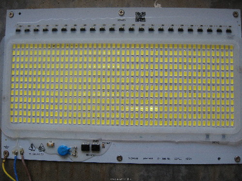

V popravilo sem dobil omenjen reflektor.
Ko sem ga priklopil je del leve strani čisto malo svetil (kakšnih 10 ledic, toliko da se je videlo). Po ponovnem vklopu se je na sredini prižgalo par slabokrvnih diodic, tiste na levi strani so ugasnile. Po tretjem vklopu se je za delček sekunde močno posvetilo in ugasnilo. Po več ponovnih vklopih je ostalo tako kot je na sliki.
Tisti pikice na diodah v prvi vrsti se že ve, da so hin. Bi šlo brez njih ali brikat?
Kaj mislite, da je še poleg tisti diodic umrlo?
Meril še nisem nič, ker bo potrebno nekako odstranit tisto lepilo ali kaj že je.

Najprej boš moral ugotoviti, kako je to vezano. Zgoraj je 23 gonilnikov, tudi piše 18R*23. Ampak število LEDic in tudi ne število stolpcev mi pa nekako ne gre skupaj. Če sem prav preštel, jih je 48*12 = 576, 18*23 pa je 414.
Če LEDice niso zalite, meri na njih.
Par LEDic v nizu lahko prebrikaš, če bi jih preveč, bi se gonilnik preveč grel. Torej verige s preveč pokvarjenimi LEDicami bi moral pustiti pri miru.

Ledice so zalite. Tista 2 DB107 in 10 F, to še lahko preverim, ali pa vse skupaj v kanto...

Ce je zalito, se ne bi prav pretegnil. Sploh, ker je bil na farnellu nov tak 150 W slabih 20 eur ...
