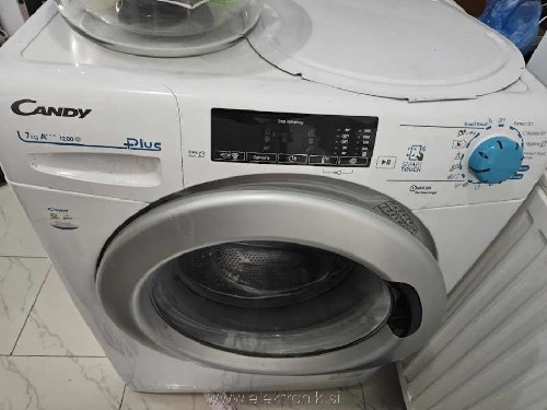

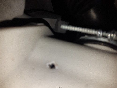

Pozdravljeni
Pri sorodnikih se je zgodilo, da je prišel vijak v boben pralnega stroja, oz med kad in boben. Po nekem naklučju je ta vijak boben zagrabil in ga porinil skozi kad. Ne vem iz kakšnega materiala je kad, iščem pa primerno lepilo ali postopek kako to luknjo zalepit.
Vem da je slika poškodbe slaba, ampak poškodba se vseeno vidi.
Je kdo izmed vas kaj takšnega že delal, popravljal in kakšne materjale ste uporabili za popravilo.
Prosim za informacije in nasvete.

Drugače bi tole poskusil zalepiti z kakšnim dvokomponentnim lepilom, pred tem bi nekoliko pobrusil okolico luknje za boljši oprijem lepila.
Še bolje pa bi bilo morda kakšna steklena vlakna.

V Mavrici se kupijo neka vakna, zraven je trdilec in še nekaj. To zmešaš in se strdni.
To sem uporabljal pri moji Zastavi Skala 55 za krpanje lukenj pa še držalo je.

Če prideš zraven in je dovolj prostora daj skozi vijak pa na vsako stran tesnilo, sicer navaden silikon pa "flika" (košček alu pločevine) . Obe varianti sem sam večkrat uporabil večinoma na kovinski emajlirani kadi ,kjer je običajno prerjavel punkt kakega nosilca. Sem pa tudi zatesnil počeno plastično kad.

Brez problema bo držalo, če lukno povrtaš, da bo lepo okrogla vrežeš navoj in v njo priviješ vijak. Tako sem rešil nekoč znancu brez razbijanja keramike, ki je prevrtal vodovodno cev. Cev je k sreči zadel na sredino. Malo smo povtali omet vrezali M8 navoj in privili inox imbus vijak.

Hvala za vse namige , problem smo rešili z vstavitvijo vijaka in tesnila. Vijak smo privezali na vrvico in ga potegnili skozi luknjo za odtok vode do črpalke.

He, he Branko. Pred mnogimi leti - beri kakih 30 let nazaj je bil domači pralni stroj s strani serviserja obsojen na konec življenja. Na punktu ki je držal konzolo za motor je bil slabo emajliran. Kad je tam prerjavela, Konzola je odpadla. Ja res sem imel kar nekaj dela - snel sem sprednjo utež. Prevrtal kontolo. Dal skozi vijak s tesnilom. Tesnilo sem premazal s pateksom. (drugega lepila takrat ni bilo. Serviserji so z njim lepili gume na kad)
Pralnem stroju sem podaljšal življensko dobo za nadaljnih 5 let. Zamenjali smo ga, ko je crknil programator.

Lepil je toliko vrst, da ga je kar problem izbrati. Nektera kratkotrajno dobro primejo potem pa odstopijo. Tukaj bi jaz iskal kako vroče lepilo katero uporabljajo avtoličerji, ki popravljajo plastične dele.
Mimogrede Janez enega takega imaš na Prevaljah. Popravlja vse vrste plastike. Tisti bi kad 100% zlepil.
