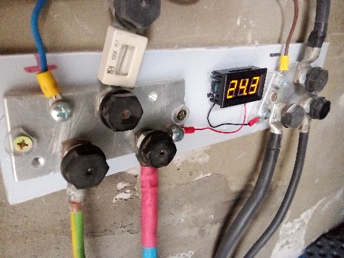

Ko sem delal vezavo akumulatorji - inverter, sem moral narediti zbirnice. Ker nisem imel ustreznega bakra pri roki, sem uporabil aluminij. Sedaj sem pa dobil bakreno ploščo. Ali pride tukaj do kakšnih velikih izgub? Mislim, da trenutno teče skozi max 30A. Kasneje mora malo več. Sedaj je vse še bol za test.

Zbiralke iz aluminija so električno v redu, niso pa primerne, ker imaš klasične kabeljske končnike, ki so za na bakrene zbiralke. No, medenina je tudi popolnoma dobra za ta namen. Greš v AlCu Kamnik in kupiš ploščat profil recimo 20x5mm, imajo medenino in baker v različnih dimenzijah.
Za podlago zbiralk je primerno marsikaj, jaz najraje uporabljam tekstolit (exmega LJ), pertinaks je dober, lahko tudi vitroplast, če dobiš tako debelega, pleksi steklo, ... če je res na suhem je za nizko napetost dobra tudi vezana plošča, če jo prelakiraš še toliko bolje. Zbiralke za 12V sem naredil iz medeninastih profilov in ocoume vezane plošče ker ta skoraj ne pije vlage (primerna za navtiko). Suh les je izolator, tako da če je res na suhem bo v redu, če je prelakirano še bolje.

Plus modra??? Minus rjava??? Narobe vidim verjetno...
Prav vidiš....nek kabel sem imel pri roki in ga zmontoral. Sem navajen, da je za plus rdeča ali modra barva. Tako je pri nekaterih strojih, katere popravljam.... Barva ni pomembna, če veš kaj delaš in če samo ti delaš

V avtoelektriki je res rjava GND oziroma CH, povsod drugje je modra tista ki je GND, ničla, v industrijski elektroniki povezana s PE, ker je tako ali tako TN-C sistem.
Po pravilih se sicer lahko uporablja barve malo mimo pravil, pod pogojem, da je na obeh straneh nataknjena bužirka ustrezne barve. Tudi lepše zgleda, če kabelske končnike ustrezno oblečeš s skrčno bužirko in še vsaj 50mm čez vodnik, še bolje 100mm, da je jasno tole z barvami.
