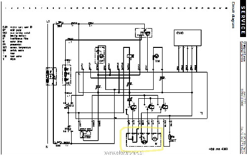

Na tem forumu se je že razpravljalo, kako priključit tak motor se ne spomnim v kateri temi.
Verjetno je tale vezava.
Sem našel tu je link
http://www.elektronik.si/phpBB2/viewtopic.php?t=40890
Na ta način ga lahko sprobaš.

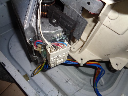

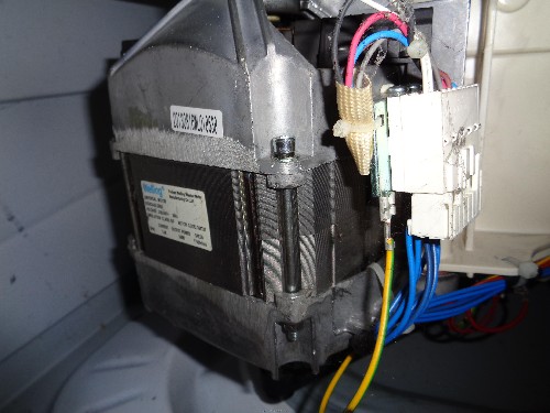

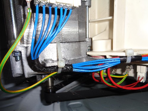

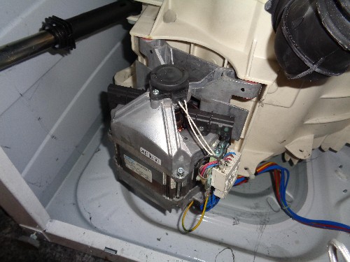

Ker sem ravno na pralnem stroju čistil odtočno cev (kad - pumpa), sem slučajno tudi poslikal motor in njegove priključke. Pralni stroj je pa Gorenje wa60119. Motor sem poslikal, samo iz zanimanja, kakšen je motor in če je motor, ki ga imam iz enenega starega stroja, kompatibilen s tem. V primeru, če bo kdaj šel motor. Prilagam slike tega motorja.
Mogoče kdo ve, tako na pamet, kaj je kateri priključek? Za tahogenerator vem, da sta beli žici. Nisem pa šel merit in preizkušat žic na motorju, ker ni bilo časa, da je stroj lahko dalje pral.

1 - stator 3
2 - stator 2
3 - stator 1
4 - rotor 2
5 - rotor 1
6 - tacho 2
7 - tacho 1
Preiskusiš ga tako, da vežeš sponko 3 z eno izmed sponk rotorja 4 ali 5 (smer vrtenja), sponko 1 ali 2 (centrifuga ali normalno pranje) priključiš na fazo (ali ničlo), preostalo rotorsko sponko 5 ali 4 pa na ničlo (ali fazo).
Za test ne rabiš priklapljati taho generatorja.
Mogoče ni odveč pripomniti, da je za test treba motor fiksirati, priporočljivo pa ga je priključiti preko dovolj močnega variaka, ter napetost postopoma višati.
