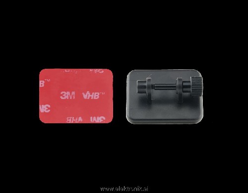

Vsi verjetno poznate dvostranske nalepke, namenjene lepljenju na notranjo stran avtomobilskega stekla. V konkretnem primeru gre za zadevo podobno tej na fotografiji. Prilepil naj bi se GPS sprejemnik. Ob modulu je priloženih par nadomestnih nalepk. Lepo je opisan tudi način, kako se zadeva prilepi. Nikjer pa navodil, kako jo v primeru potrebe odlepit. Kolikor je meni znano ta hudič kar konkretno prime na steklo.
Za tiste, ki imate izkušnje s tem ... kako pravilno odstranit zadevo z nalepko vred brez poškodbe kosa in stekla?
Rad bi si bil na jasnem glede tega, predno zadevo nalepim in ugotovim, da ne gre več narazen. Think

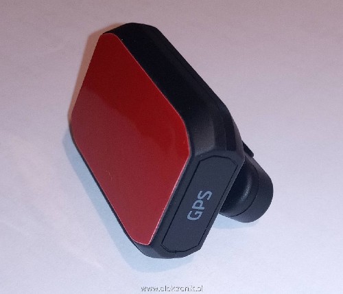

Tole res prime kot hudič, gre pa lepo stran z uporabo WD40 (in dovolj šasa, da WD40 zaleze vmes).

Če je nalepka oziroma dvostransko kontaktno lepilo tanko, potem bo verjetno kemično edini način.
Če je lepilo debelo vsaj 0,5mm, ga lahko odrežeš z močnejšim sukancem, potem ostanke posvaljkaš iz obeh površin.

Konkretno za tole gre. Upam, da se na fotki bolje vidi. Sem upal, da bom našel kakšna priporočila / navodila 3M ... pa so samo postopki kako nalepit. Rolling Eyes
Mare hvala za tale namig glede WD40. Edino zavleči se zna zadeva. Tudi nasvet glede odstranjevanja z nitjo bi lahko bil zanimiv.

žica in z njo žagaš Wink . Za žico uporabi tanko jekleno kitarsko struno

Ali pa čevljarsko nit, dreto.
Če lepiš na kaj drugega kot steklo, preveri ali je površina kako obdelana. Jaz sem nalepil gopro nosilec na smučarsko čelado in se je izkazalo, da je mat površina narejena z nanosom nekega “saten” materiala. Po nekaj tresljajih je vse skupaj odletelo, spodaj se je pa pokazal spodnji nosilni material (“glanc” plastika).
