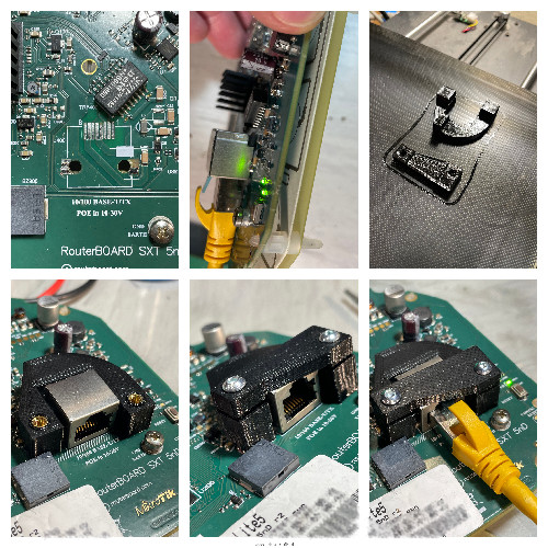

Bil sem malo preveč bikast pri iztikanju kabla in odtrgal celo vtičnico.
Sem lepo očistil, pospajkal nazaj (k sreči linije niso bile poškodovane) in dodal nosilec.
Kos je 3D printan z dvema M3 vložkoma. Vse skupaj je nalepljeno na tiskanino. Samega konektorja nisem želel lepit, če bi ga bilo treba še kdaj menjat slučajno.
Prilagam 3D model in par fotografij pacienta.

Opažam da proizvajalci precej šparajo pri nosilnih padih in je marsikdaj treba vsaj dodatno pocinit kak USB konektor že vnaprej
Pri tebi zdaj močna roka ne bo več problem Smile

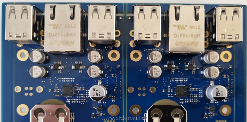

Mi smo imeli v prejšnji službi strašne probleme glede spajkanja RJ45 vtičnic in posledično obilo ročnega dela ( kar pa kitajci verjetno ne delajo )
problema sta bila 2 :
1. Pad za spajkalni pin od ohišje je bil prevelik in spajko ni moglo lepo potegnit in zaliti
( naročniku pa se ga ni dalo popravit Silenced )
2. moral je biti nek del procesa galvanizacije/obdelave da se pin komponente ni hotel omočiti

PrispevekObjavljeno: Sre Jan 03, 2024 10:54 am    Naslov sporočila:   Odgovori s citatom
Tista galvanizacija (sploh na cenenih konektorjih) je nekaj kontaminirana in jo spajka res slabo moči.

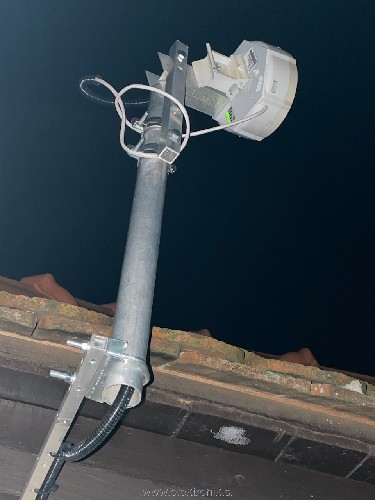

Spet v funkciji…
Sem pa sproti še zvito alu nosilno cev od linka poravnal. Malo plezanja po drevesu, cev je dolga 12m (dva kosa po 6m). Ena je do vrha krošnje, druga pa gleda nad krošnjo. Kar zabavna telovadba. Sploh ko pade matica na tla, pa moraš po drevesu kot opica gor in dol.
Ima kdo kakšen predlog, kako napeljati nosilne vrvi na palico nad krošnjo, da se ne zapletejo v veje? Bom poslikal. Danes sem že po temi plezal.

si ravno ne predstavljam , lahko pa bi uporabil načine za jambore ( tudi vpenjala )
( zaradi prostora se vpenjajo predvsem navzol in z vinči ) - v vojski smo imeli podoben princip z radiorelejnim stebrom pa je bil tam nekje 10m
glej https://www.google.com/search?q=the+mast+rope+rig+types&tbm=isch&ved
