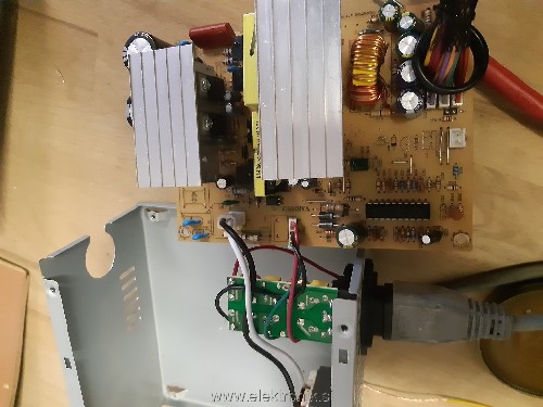

Pozdrav, htio bih na navedenom napajanju isključiti "Over-voltage / current protection" kako bi ga mogao koristiti za napajanje drugih uređaja.
Npr. kada priključim 12V žarulju od automobila, napajanje se ugasi.
KONTROLER koji se nalazi u napajanju je: HS8108
drugog čipa u ovom napajanju nema.
https://datasheetspdf.com/pdf-file/642331/HuaXin/HS8108/1
Svjestan sam rizika, ali unatoč tome, htio bih maknuti ovu zaštitu.

Hm, ni enostavno, ker tipa napetosti 3v3, 5v, 12v (over /under voltage) in moč(over power).
Zadnje lahko izključiš, tako, da vežeš pin 4 na maso, za ostale tri (pin 2, 3 in 7) je potrebno zagotoviti pravilne napetosti, če tega ni se čip ugasne.

Mislim da je to sasvim dovoljno za moje potrebe da se taj pin spoji na masu. Isprobao sam i za sad radi to ok. Da li je potrebno staviti kakav otpornik između tog 4 pina i mase? Ja sam stavio samo briku, i koliko vidim za sad radi ok, ali čisto informativno me zanima, koje je vaše mišljenje.

Svetujem, da se pretokovne/močnostne zaščite ne izklopi, da iz napajalnika ne bi ušel dim. Prenapetostno zaščito se lahko da na precej višjo mejo (omejeno z izhodnimi kondenzatorji in diodami). Treba se je zavedati, da bo ob veliki obremenitvi zgolj enega izhoda na ostalih izhodih napetost višja.

Pri kontrolerjih, ki imajo integriran nadzor napetosti, nimaš kaj dosti narediti. Če je nadzor napetosti posebej rešeno s svojim čipom, se da napajalnik kar fajn predelat. Zelo uporabni so napajalniki, ki imajo 3 optocouplerje, enega od teh je treba prevezat... je tudi nekaj tutorialov na internetu.
Avtomobilska žarnica je zelo neprijazna do ATX napajalnikov, ker v trenutku vklopa potegne 15-20x tok, ker ima zelo izrazit PTC.
Jaz ATX napajalnike, ki jih predelam oziroma dodelam, vedno testiram z ohmskim bremenom, reostat in gredo večinoma zlahka preko 8A brez da meče zaščita ven, tudi 15A in več se da potegnit. 12V izhod pogosto lahko nastavljam od 10,5V do 14,5V, če uspem zaobiti zaščito napetosti. Pri nekaterih napajalnikih pod 11V ne gre, pri nekaterih niti pod 11,5V ne gre in tudi nad 13V ne. Eni so tolerantni bolj, drugi manj.
