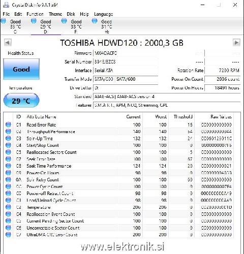

Če sta to ID-ja 05 in C5 potem takoj naredi backup podatkov brez katerih ti živeti ni.
Disku se dogaja in boljše zagotovo ne bo.
40280 ur pomeni non-stop obratovanja 4,6 let ali še 1x toliko let, če je disk deloval 12ur/dan.
Za firbec daj sliko s.m.a.r.t. podatkov ali napiši (raw/surove) vrednosti za vse IDje.
Primer za mojo 2TB Toshibo:
108.18 KB |
14 krat |
_________________ Največji čar - električar |

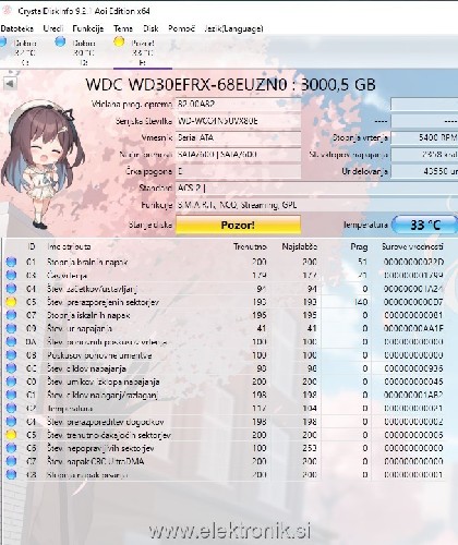

Še en pacient. Kaj menite o tem?
168.62 KB |
16 krat |
_________________ Vremenska postaja Doblička gora |
DusanK Član
Pridružen-a: Pon 19 Nov 2012 23:46 Prispevkov: 1971 Aktiv.: 12.88 Kraj: Medvode - med vodami
Objavljeno: Pet Jan 05, 2024 10:49 am Naslov sporočila: |
Menjaj in če nimaš backupa prepiši dokler se prepisati še da.
