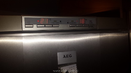

Ponoči sva se vrnila iz dopusta in zjutraj gledam, da hladilnik v hladilnem delu kaže +19 stopinj (zamrzovalni del je ok). Sem najprej mislil, da se mu je kaj sfuzljalo, ampak po par odklopih itd. še vedno deluje tako kot prej - oz. ne deluje ... Občasno se zadaj sliši, da nekaj dela, a imam občutek, da je to z zamrzovalnega dela.
Gre za AEG-Electrolux S75398KG38, garancije seveda ni več ... Sad

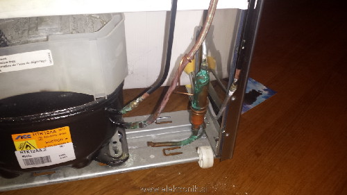

Evo, hladilnik zunaj ...
Kompresor je en sam, krmiljenje (bi rekel da) elektronsko. Kompresor je topel, ravno tako nekaj cevi, kaj več niti ne poznam ... Glede na to, da zamrzovalni del dela, sklepam da je kompresor v redu. Deli cevi so precej zeleni (bakreni volk) - lahko bi bilo, da bi tam kaj preperelo.
Bom jutri poskusil najti kakšnega serviserja in poslikal hladilnik s termo kamero ...

Ja, zna biti: temperatura se nastavlja digitalno in glede na to, da je prikaz ok, je senzor verjetno v redu, lahko pa, da je kaj naprej (kak rele ali ventil ali kaj pa vem kako to deluje, ko je en kompresor tako za zamrzovalnik kot za hladilnik, pri čemer prvi deluje).
Kompresor rela, se ga sliši, cevim ki grejo iz kompresorja na zadnji sliki so tudi:
- črna na levi ob kompresorju topla
- bakrena mrzla
- tretja z odebeljenim delom je sobne temperature
- črna na desno tudi topla, a manj kot leva
Če kaj pomaga?!
