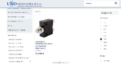

Iščem termično varovalko za polnilec Iskra poli I.
Brskam po spletu, pa izgleda da ima zlatarna polno franšiznih trgovin.
Bi vzel pri kitajcih ampak dobim šele sredi marca. Ima kdo kaj podobnega za prodat.
Odklopna napetost cca 30VDC , 10A

Morda neverjetno, ampak to ima tudi znani trgovec z vijaki.
https://www.kamm.si/izdelek/36694/m-2101660-avtomatska-varovalka-10a

Res neverjetno, Hvala, sam tam res nebi iskal

https://www.lotos.si/sl-SI/shop/item/2945200001007

Hvala vsem za pomoč
Je že naročeno

dobro bi bilo pogledat ali je na strani izmeničnega ali enosmernega toka. Pri Iskra Poko je na strani enosmernega kar je garancija da ne bo dolgo deloval ker je enosmerni tok zahtevnejši za izklop kot izmenični.

Zato sem naročil na amazonu za napetost 50VDC.
