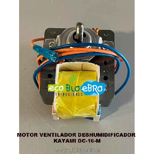

Imam ta razvlažilec, ki sem ga ob poplavah posodil družini, ki jim je voda zalila stanovanje. Sedaj sem ga hotel uporabiti tudi doma in ugotovil, da ne deluje ventilator.
Ugotovil sem, da ne dela motor. Motor je zakovičen in ga ne morem razdreti, da bi previl pogledal navitje.
Na internetu sem nekaj sicer našel, ampak ne pošiljajo v Slovenijo.
Zanima me, ali ima kdo kje kašen tak ali podoben motor, da bi nekako pasal v ohišje.
Obstoječi motor ima sicer dva navitja / dve brzini, ampak za mene bi ustrezalo tudi to, da se vrti samo z eno hitrostjo.
Originalna oznaka motorja je WT-35D2-03. 230V
Če ima kdo kaj podobnega, ali idejo, kako to sanirati bom zelo hvaležen.

Mislim, da je nekaj podobnega v mikrovalovni pečici.

Zelo podobni pridejo v kaloriferjih, kakšnem starem gramofonu, pa še kje.
S kakšno predelavo bi lahko vgradil tudi kakšnega iz kopalniških ventilatorjev.

Ma nekaj zelo zelo podobnega sem videl v valjastem, plsatičnem, Matrixovem sužilcu sadja. Sem ga moral ene dvakrat odpirat, ker se je snela vetrnica.
Zna biti, da bi kaj ustrezalo kar od tukaj: https://rezervni.etis.si/sl/MOTORCKI-PECICE-3

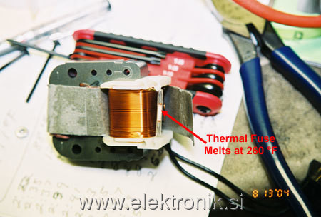

Previdno odstrani izolacijo, mogoče se spodaj skriva termična varovalka.

Kot že omenjeno bi lahko odvil vrhnjo izolacijo navitja in če gre zgolj za prekinitev termične varovalke jo zamenjaš ali premostičiš in bo motor lahko ponovno deloval.
Preglej še,če ni kakšnih mehanskih očitnih obrab ležajnih puš, tako da ni povečanega mehanskega trenja.

Če je mehansko v redu pol preostane pregled navitja in stanje termične varovalke.
Če navitje ne daje vonjav po zažganem laku je to že dober znak. Termična varovalka (TV) je nameščena na obodu navitja,torej takoj ko odviješ/odstraniš izolirni trak. Edino zna biti bolj nerodno,če je termična varovalka nameščena na bok,torej med navitjem in jedrom. Prek (TV) je običajno nameščena božirka.
prel1
Prispevkov: 372
Aktiv.: 8.62
Kraj: Koper
PrispevekObjavljeno: Pet Jul 12, 2024 9:15 pm    Naslov sporočila:   Odgovori s citatom
slika za primer
 Velikost datoteke:  36.03 KB

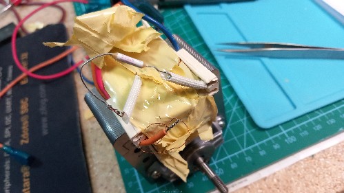

PrispevekObjavljeno: Pet Jul 12, 2024 10:22 pm    Naslov sporočila:   Odgovori s citatom
prel1 je napisal/a:
magma je napisal/a:
Ne vem kako se naj zahvalim. Ja, res je bila pod izolacijo termična varovalka 115 stopinj. Sem jo zamenjal s 110 st. (tako sem imel v predalčku), ki je obnovljiva. Motorček sedaj lepo šumi in DELA.
HVALA vsem vam še enkrat za pomoč.
