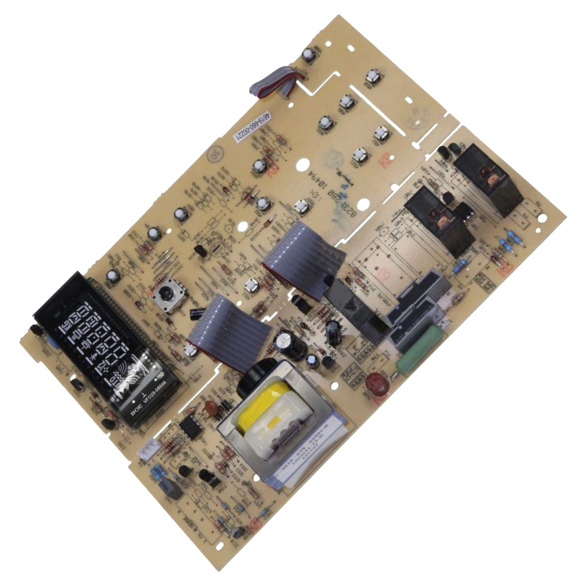

V delu imam mikrovalovno pečico Whirlpool AT326. Lastnik je polil vodo iz rože, ki je stekla po upravljalnem delu. Po njegovih besedah je zaslon (VFD) vedno manj svetil, sedaj pa ne dela nič.
Na procesorskem delu se na strani komponent v nekaj delih poznajo sledi vode, nič pa ni videti prežrto. Vsi pini mikrokrmilnika imajo stik (merjene zaščitne diode). MCU ima napajanje, oscilator dela (8MHz), to je pa tudi vse. Niti ne skenira tipkovnice. Kot kaže pa se ob zagonu vseeno nekaj zgodi. Na pinu 54 bi moral biti signal 50Hz. Če blokiram oscilator tudi je, ko ga pa odblokiram, pa da MCU ta (vhodni) pin po dveh sekundah v nizkoimpedančno stanje, kot da (nek) firmware vseeno steče.
Tukaj je slika popolnoma nove take plošče. MCU je pod VFD-jem

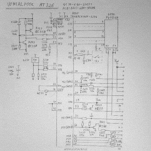

Spodaj je shema dela z MCU-jem, ki sem jo sam narisal.
Ima kdo kakšno idejo kaj naj bi bilo narobe? Kaj naj bi voda naredila?

Delovanje je enako kot prej, kot sem tudi pričakoval. Torej, MCU ne skenira tipkovnice/VFD-ja (pini so na nivoju Vkk). Negativno napajanje (Vkk) je -23.5V, gretje znaša 2.5Vrms na -19V osnove. MCU si blokira 50Hz signal in tudi zato najbrž niti ne more zaznati odprtih vrat pečice. (Stikal iz optospojnika ima eno fazo če so vrata odprta in drugačno fazo, če je na magnetronu napetost.)
Tranzistorja zgoraj levo sta odprta s precejšnjo bazno napetostjo. Sklepam, da gre za paralelni regulator napetosti. Pin 35 je v visokem stanju, mogoče je to #RESET. Ni mi jasna funkcija pina 53, ki ga MCU da v visoko stanje, in tudi pina 61, ker je ničla,
VFD je precej močno nalepljen na MCU, zato ne morem prebrati oznake. Ali jo kdo pozna? Če ne drugače se bom potrudil in dal narazen.
Ne razumem, kaj naj bi voda v tem primeru sploh naredila. Ena stran MCU-ja je skoraj rezervirana za VFD (v isti vrsti so še vhodi za tipke), torej kakšno prevajanje med sosednjimi pini ne bi smelo uničiti MCU-ja.
EDIT: MCU je Toshiba TMP87CH14N-1J74 PDF.

Še enkrat sem očistil zgornjo vrstico pinov MCU-ja in je oživelo. Kot kaže je bila upornost ranga 10kOhm med pinom 54 in enim od sosednjih tako, da MCU ni dobival 50Hz signala. Kot sem pozneje poizkusil, v takem primeru ne počne ničesar.
Že omenjeno pranje torej ni bilo dovolj. Moral bi uporabiti UZ kopel ali pa drgniti s čopičem, ker pa je MCU pod VFD-jem je to malo težje.
Kot kaže, gre ura realnega časa na omrežje in ne na 8MHz resonator.
Shemo v prvem sporočilu sem dopolnil z oznako MCU-ja in njegovih pinov.
