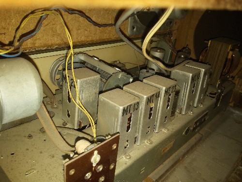

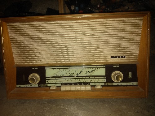

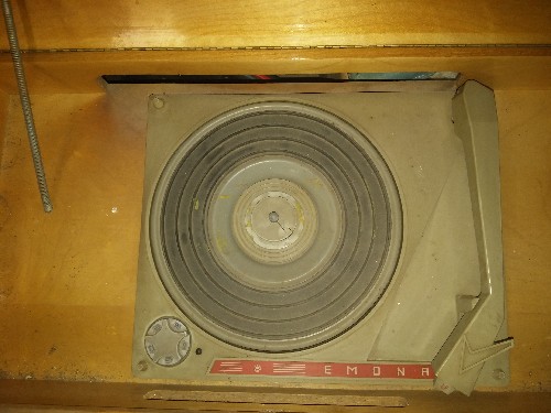

Pozdrav!
Prilagam obljubljene slike.
Gramofon po občutku ni več uležajen, ima nekaj kozmetičnih napak in par razpok.
Igli sta obe celi, roka ni videti poškodovana. Notranjost je napram letom, dokaj čista.
Steklo je celo, pravtako skala. Elektronke so vse prisotne, tudi magično oko;
nobena ne izgleda sivo oz. getter ni razbarvan. Testiral jih nisem.
Vrvica je sicer sneta, a prisotna.
Lep pozdrav,
Rok

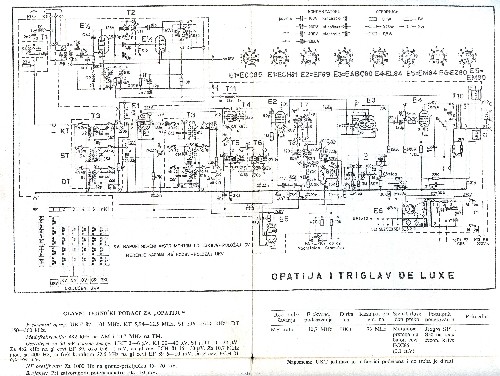

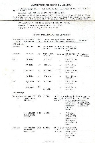

Shema je bila na tem forumu že objavljena, pa vseeno še ena.

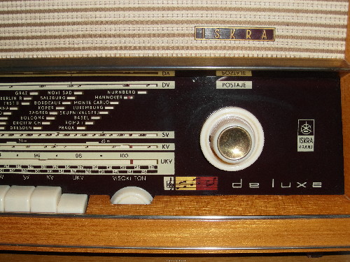

Sicer skala je pri meni drugačna, več črne podlage. Kolikor sem gledal po spletu, je največ De Luxe-ov s takšnim tipom skale, kot jo imaš ti, zato bom zaenkrat poskusil popraviti to mojo (z rötringom, če bo šlo), saj mi pomembno da ohranim čimbolj pristen izgled radia.

Očitno obstajata res dva tipa Triglava De Luxe. Ločita se po steklih skale in tipih magičnih očes (EM80 v mojem, EM84 v takšnem, kot ga ima @Rok), vidim, da sta tudi na shemi označeni obe indikatorski cevi. Ima morda kdo več podatkov o teh verzijah (katera je novejša, itd.)?
Kakorkoli, bil bi hvaležen za sliko skale v področju visokih tonov. Sicer pa obnova poteka po načrtih. Morda kakšen nasvet kako se lotiti napeljevanja vrvice za skalo?

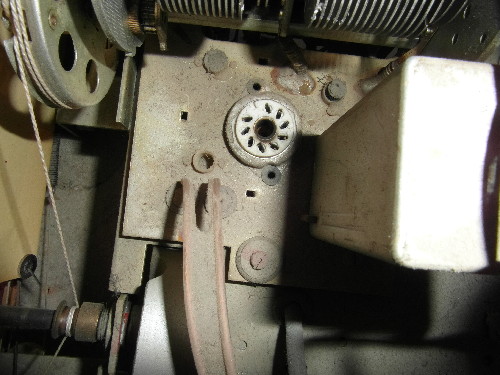

Tukaj so slike našega Triglava Deluxe, je verzija z em80.
PS: Če rabiš več slik, jih lahko naložim. Ampak z mojim internetom to traja... Evil or Very Mad

Hvala. Tale slika bo zadostovala.

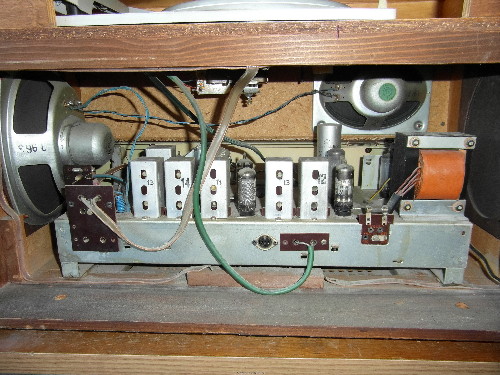

Se bom pa ta teden lotil zamenjave vrvice za skalo, zato sem že včeraj malo vadil s staro zalepljeno (ki se je spet pretrgala 1 cm od zalepljenega dela, očitno je res čisto na koncu), vendar mi nikakor ne uspe dobiti ustrezne dolžine ali oprijema na vretenu gumba. Potreboval bi kakšno sliko ali diagram.
Zato sem malo googlal in pogledal po forumu, če je morda kje slikana šasija radia z napeljano vrvico. Našel sem le navadnega Triglava, ki pa ima podobno, a žal drugače speljano vrvico kot moj: http://www.elektronik.si/phpBB2/download.php?id=37769, De Luxa nisem našel nobenega.
V kolikor ima kdo fotografije šasije De Luxa in se dobro vidi napeljava vrvice, bi prosil, da jih pošlje/pripne, saj mi bo s tem zelo pomagal. Dosti je slika vretena spremenljivega kondenzatorja in vretena gumba.

Te slike sem že zadnjič zasledil. Nekaj mi pomagajo, vendar so dokaj slabe kvalitete. Imam pa tudi občutek, da je vrvica tam že bila menjana.
Vidim, da je napeljana iz vretena kondenzatorja pod ohišje žarnice in nato drgne po njem. Nekako se mi ne zdi logično, po mojem bi se mogla navijati iz leve zgoraj vretena, da se izogne žarnicam in kablovju.

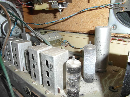

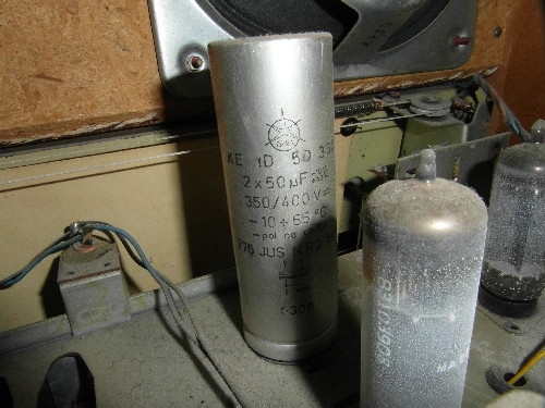

PrispevekObjavljeno: Pon Mar 02, 2015 3:33 pm    Naslov sporočila:   Odgovori s citatom
Imam nekaj slik na računalniku, če ti kaj pomagajo. Lahko poskusim slikat še kakšen detajl, vendar šele v petek. Je pa nerodno slikat komplet vrvico brez da vzameš celo šasijo ven.
