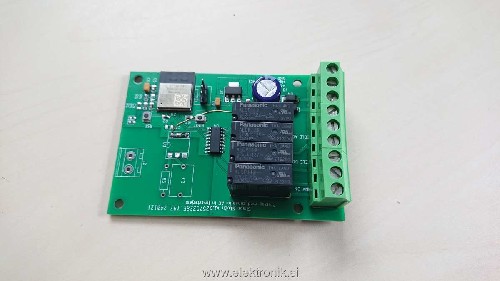

Slučajo sem opazil da mi je 3kW UPS za primer izpada elektrike kuril 50W v stanju pripravljenosti. To je na letnem nivoju preveč.
Pa sem zadevo rešil tako da sem UPS zamenjal z 3kW inverterjem, zunanjim polnilcem in dodatno elektroniko za preklop iz mreže na DC.
Logika dela tako, da ob izpadu mreže prvo počaka 3 sekunde (avtomatski poiskusi vklopa dalnovoda) potem zažene inverter, počaka 8 sekund da se inverter stabilizira odklopi mrežo počaka 100ms in priklopi inverter na hišno napeljavo.
Ves čas tudi gleda prisotnost mreže. Če začuti prisotnost zunanjega AC počaka še 10 sekund in če ni bilo izpada odklopi inverter od hišne napeljave, počaka 100ms in priklopi AC.
Ti časi 100ms so zato, da slučajno nebi en kontaktor zamudil in se inverter "soočil" z mrežno napetostijo. To se je zgodilo staremu.
Sedaj je poraba v pripravljenosti 5W (poolnilec za vzdrževanje baterije)

Imaš tako namenjeno relejno logiko, da se rele ne more vklopiti neglede ali se programu odpelje in/ali se rele zalepi ne more preklopiti?

kontaktor za linijo je tipa NC in za priklop inverterja je NO.
Torej ob normalnem delovanju preko mreže niso napajani.
Releji na PCB preklapljajo tok ranga 20 mA in skoraj ni možno, da bi se zapekli
Prav tako programsko skoraj ni možno, da bi se kaj zgodilo, saj vezje dobi napajanje šele ob izpadu liniske napetosti, pa tudi, če po nekem čudnem naključju vse izhode postavi na visoko se prav tako ne bo nič zgodilo, ker so kontaktorji NC, NO in ne pride do združenja.
Seveda obstajajo minimalne možnosti, da bi šlo kaj narobe, ampak ker ne gre za jedersko varnost sem to ignoriral in prepustil zadnjo besedo varovalkam.

Drugače pa med kontaktorja daš namensko mehansko blokado in sigurno ne moreta priti skupaj. Tudi, če ti enega zapika, ti potem mehanska blokada ne pusti vklopiti drugega.

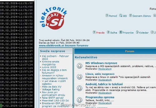

Ja, tudi elektronik.si je občutil petkovo dogajanje ...

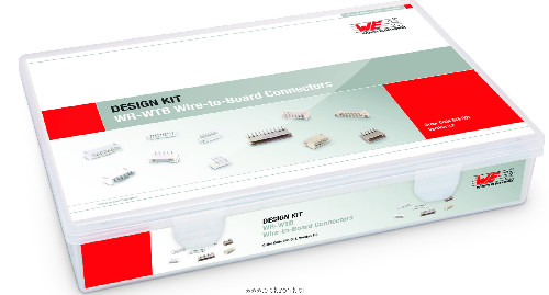

Gledam svežo zalogo “J-S-T” XH kompatibilnih konektorjev. Ni da ni. Sem se naveličal kitajskih kopij xh, ki ponavadi razpadejo. Če ne takoj, pa čez čas. Zanimivo, da je Wurth kompatibilen z Japonci.
