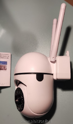

Nekatere poceni kitajske WiFi kamere imajo možnost povezave neposredno na njeno dostopno točko. Imajo zunanje antene, ki pa so le za pospeševanje prodaje in niso priklopljene, zato nisem prepričan, da bo lovilo 50m.
258.64 KB |
1 krat |
449.35 KB |
3 krat |

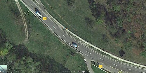

Objavljeno: Tor Feb 06, 2024 9:33 pm Naslov sporočila: |
zrcalo ne pride upoštev ker je prevelika razdalja in ne bi videl tako daleč.
prilagam sliko da boste lažje razumel. na glavno cesto se bom vključeval oz. prečkal zgoraj levo na sliki in se izključil na dovoz pred avtobusno postajo. oči bi potreboval na avtobusni postaji, ker je ravno toliko ovinka da ne vidim dogajanja oz drugi udeleženci mene.
bom najprej poskusil z dvema mobilnikoma če bo kaj sreče. hvala zaenkrat.

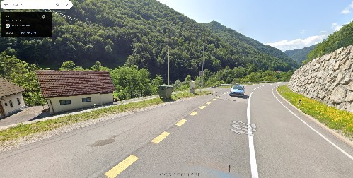

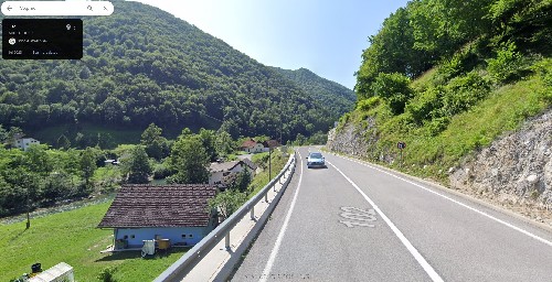

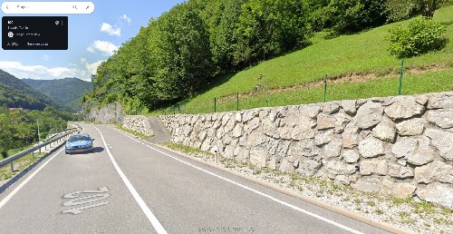

Uuuu ... fajn, pa 70 omejitev, nepregledni ovinek, široka lepa in precej glavna cesta... koliko vam gonijo motoristi tu? Z vzhodne smeri je sploh nepregledno zaradi škarpe. Še bolj nazaj vzhodno je pa sploh fajn nepregledni ovinek in še višja škarpa... super ko pripiči kakšen darovalec organov.
Ne vem kaj boš delal, ampak takrat ko boš več vozil, lahko nasproti avtobusne postaviš trikotnik, trikotni znak "delo na cesti", traktor pa opremi z rotacijskimi lučmi, ena najbrž ne bo dovolj. Vprašaj na UE, na Policiji, ... kaj ti je storiti.
Lahko postaviš kamero nekje ob avtobusni postaji, od hiše potegni kabel, saj ni daleč. Videonadzorni sistemi delujejo tekoče in zanesljivo, tako da glej v to smer. Na kateri številki si? 12, 13, 14?
Poznam tole cesto, sem že kolesaril (dobrih 100km do postaje Most na Soči), z avtom pa še nisem peljal tam.
uvoz iz parcele na cesto? |
802.91 KB |
11 krat |
675.08 KB |
7 krat |
nepregledni ovinek, omejitev 70 |
773.24 KB |
6 krat |
