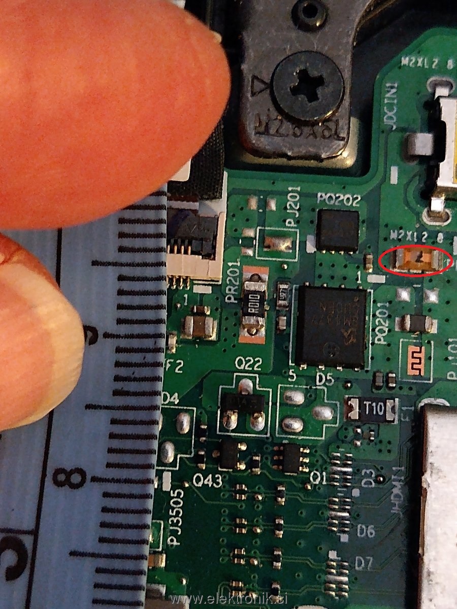

Ali je to varovalka obkrožena z rdečim?

PrispevekObjavljeno: Ned Feb 11, 2024 11:08 pm    Naslov sporočila:   Odgovori s citatom
A je morda F2?
Ta mi izgleda da je na backclight liniji in je blizu lcd konektorja.

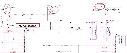

F3 bo kar prava oznaka. Preveri še F7 in F39. Vse te povezave, ki jih ščitijo te 3 varovalke gredo na LCD konektor. Vedi pa, da varovalka načeloma ne crkne brez veze.
Stran 26 načrta za Lenovo T480
Vir:ElektroTanya
 Velikost datoteke:  266.77 KB
 Pogledana:  21 krat

Super, najlepša hvala za shemo in namig, preverim.
Za vzrok sem 99% da je crknila zaradi menjave pod napetostjo (nisem odstranil tudi druge, notranje baterije).
