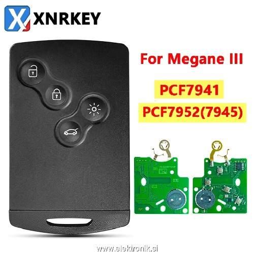

Na navedenem Cliu, 1.5dCi, letnik 2019, se je danes pojavila navedena napaka. Avto zato ne vžge, tudi zaganja ne. Rezervne kartice nimamo, avto je bil par mesecev nazaj kupljen le z eno kartico. Procesor v kartici ima oznako PCF7945MC2200. Daljinsko oklepanje in zaklepanje deluje v redu. Keyless sistema avto nima.
Kartico sem odprl, polotal spoje, preveril tuljavico (61 kohm cca). Še vedno je avto ne prepozna.
Dobava na pooblaščenem servisu traja 10 dni, ob ceni 185 evrov+ 30 evrov programiranje.
Ali je možno še kaj preverit, da avto ne bo 10 dni nepremičnina?
Slika kitajske kopije kartice.
 Velikost datoteke:  379.61 KB
 Pogledana:  13 krat
61 kohm je preveč.
Jutri lahko v delavnici izmerim, kakšno upornost ima ta tuljavica, na pamet ne vem.

Marsikaj se da narediti. Zadnji podatki, ki sem jih izbrskal na internetu so: upornost tuljavice za star tip je približno 31 ohm. Za novi tip, s 4 gumbi je upornost 93-100 ohm, induktivnost 2,5mH, navitje pa naj bi imelo cca 250 ovojev lakirane žice premera 0,06 mm. Po teh podatkih je upornost tuljave, ki sem jo izmeril, absolutno previsoka. Vrednosti, ki jih navajajo na angleških forumih so tudi okrog 2,8 mH induktivnost in do 340 ovojev žice.

Problem je trenutno rešen z vgradnjo rabljene tuljavice, ki ima upornost 97 ohmov. Odlotali smo jo iz nedelujoče kartice, ki jo je imel kolega med šaro v predalu.
Nadomestne tuljavice so naročene pri kitajcih. Prav tako so na poti nove kartice. Hvala za predloge in pomoč.
