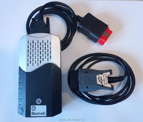

Mogoče samo kak komentar glede na mojo uporabo. Za svoje potrebe uporabljam tole na fotografiji.
Delphi klon je neke vrste multipraktik. Kitajci zraven prilagajo krekano verzijo SW-ja. Dela, je pa "univerzalen" - včasih se bolje obnesejo rešitve, namenjene specifični avtomobilski znamki. Dobra stvar je "flight recorder", ki zna na SD kartico posnet podatke za neko obdobje vožnje. Kako obskurno težavo, ki se naključno pojavlja je včasih težko ujet brez tega.
Pred časom sem nabavil še VLinker (ELM327 osnova), ki je Ford specifičen in lepo dela s Forscan. Pogrešam pa pri njem Bluetooth, ker bi se znebil telovadbe s kablom.

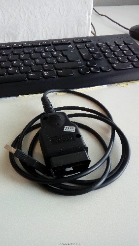

Že kar nekaj let je, ko sem za svojega VW Pola kupil kabel in zraven programsko opremo.
CD-ja pa žal ne najdem več. Ima kdo preizkušene drivere in program za tole (win xp), da malce potesteram avto po precej letih? Avto je letnik 98.

s53al je napisal/a:
He he vag-com verjetno. Think Kar nekaj kitajskih klonov s travniško verzijo programske opreme je bilo v obtoku. Tudi pri meni je še nekje neka podobna zadeva. Dokler sem vozil VAG wagen je bil ta vmesnik aktualen.
No, če si kupil legalno verzijo, potem jih verjetno ne bo problem kontaktirat in rešit izgubljeno licenco. Whistle

Tole je bilj verjetno VAG KKL 409.1 .
Amm bom pogledal če imam kje kaj.
Ampak dvomim.

Shocked obrnil te moje CD-je in našel en mini CD (brez oznake).
Instal na WIN XP je uspel, driver tudi ni imel pripomb.
Če bo pa v resnici delovalo pa več tekom tedna.
