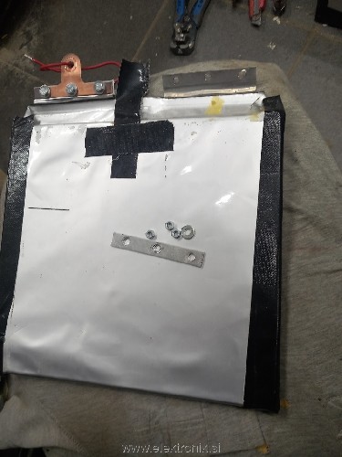

Pozdrav.
Za preverit in izmeriti kapaciteto imam 105 kom celic. kot so na sliki. Nove so bile verjetno 90Ah. Sedaj so vezane v pakete po 15S, vendar sem v dveh (od treh) paketih našel vsaj eno napihnjeno/uničeno. Zato bom verjetno pakete razstavil in preveril vsako posebej.
Ima kdo za posoditi polnilec (najbolje tja do 50A oz vsaj 30A/4.2V) in merilnik kapacitete (capacity meter)?
Sedaj uporabljam za polnjenje napajalnik samo z CV, a je dokaj zamudno ( predvsem od 80-100% napolnjenosti) in še potencialno nevarno ker ni nobene OT zaščite, kapaciteto merim z WLS-MVA200 battery monitor tester..... Je pa to zamudno oz bi rad več celic testiral sočasno.

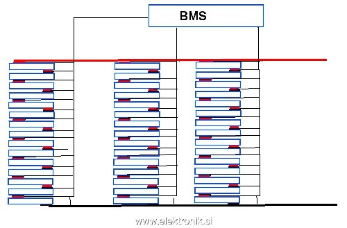

Pozdrav.
Do sedaj sem preveril cca 60 celic in jih bom počasi začel sestavljat nazaj v pakete (15S). Kapaciteta se nekoliko razlikuje med celicam, večina cca od 78Ah-85Ah.
Uporabil bom samo 1 BMS ( JK BMS, 2A balansirnega toka). Kako sedaj to povezati? Oz to vem, kako, samo katere celice naj postavim na katero mesto?
Katere naj dam v paket 1, katere v paket 2 ..... ter v kakšnem vrstnem redu, da bom dosegel najvišjo mogočo kapaciteto iz vseh 6 paketov skupaj in da bo imel BMS najmanj dela?
Varianta 1:
- v paket 1 zložim celice z največjo kapaciteto ( od največje do najmanjše), v paket 2 celice z nekoliko manjšo kapaciteto in tako naprej do paketa 6 z najslabšimi celicami?
Varianta 2:
- vse celice št. 1 naj imajo v vseh paketih najvišjo kapaciteto, celice št 15 pa najmanjšo. V tem primeru bo imel BMS manj dela, vsaj tako mislim, a bo kapaciteta paketa omejena z 15-sto celico.
Varianta 3:
- nimam idej...Sad
Med seboj bodo povezane nekako tako, kot je na sliki. Vsaka celica z 1.5mm2 povezano med seboj v vseh paketih (št.1 z vsemi enkami, št.2 z vsemi dvojkami...)

malci je napisal/a:
Varianta 3:
- nimam idej...Sad
Kolikor zastopim imaš 15S6P vezavo.
Varianta 3
Zloži tako po kapaciteti:
1,.........15
30........16
45........31
46........60
61...

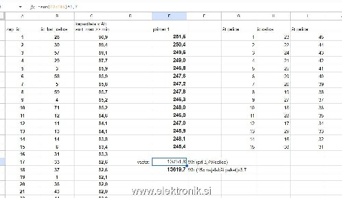

PrispevekObjavljeno: Sre Mar 06, 2024 3:06 pm    Naslov sporočila:   Odgovori s citatom
Tudi sam sem najprej tako razmišljal, a ne vem. Ko se bo paket 6 šel proti koncu, bo napetost padla bolj od ostalih, in bo tokovno manj obremenjen, teoretično bo nazadnje tok tekel samo še iz paketa 1. To ne niti ne bo problem, ker itak ne bom šel nikoli čez cca 0.7C
Vprašanje: Ali se ne bo ob praznem 6. paketu energija iz 1. paketa pretakala tudi po balansirnih povezavah (1.5mm2 - vzporedno povezane celice vseh paketov)? Verjetno pa ta tok ne bo prav velik glede na napetostno razliko nekaj 10mV oz 100mV?
Sem pa potem včeraj prišel na novo idejo, da bi sestavil paket 3P15S ( in potem še en tak paket, ker imam 105+ celic).
Katere celice a tukaj povezati v 3P? Oz bom sestavil tako: 1. najbolša, srednja, najslabša (1,23,45) 2. (2,22,44) 3. (3,24,43) 4. (4,21,42) 5. (5,25,41) itd... tako dbim iz 45 celic 13.597kWh (vsota vseh celi je pa malenkost več - 13.751kWh)
Težava bo samo masa in transport >> cca 90kg!!

mucek
Prispevkov: 5528
Aktiv.: 24.06
Kraj: Domzale
PrispevekObjavljeno: Čet Mar 07, 2024 11:37 am    Naslov sporočila:   Odgovori s citatom
S stališča merjenja notranje upornosti, vzporedna vezava dveh ali treh paketov ni optimalna, boljše je vezati celice v smislu C1:C1:C1-C2:C2:C2-...-Cn:Cn:Cn
Je imel sodelavec vezano v 2 paketa in vmes 1,5mm2 žice, pa ni bilo OK, se je RECov BMS puntal, ker ima malo bolj napredne algoritme ...
