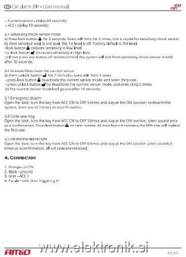

sem nov član in potrebujem pomoč za priklop avto alarma . Alarm je enostaven za priklopit kdor zna ,jaz žal ne sodim med njimi . Ima samo 4 žice ,ki jih je potrebno pravilno priklopiti brez sheme . Navodilo je angleščina .

Objavljeno: Pon Feb 19, 2024 5:43 pm Naslov sporočila: |
Saj je v navodilih
Oranžna +12V
Črna "masa"
Siva Baterija +12V
Vijolična ko se jo sklene na - naj bi se aktiviralo.
Slika je slaba, verjetno si dobil zraven original navodila.

Pozdravljen ,
to je vse kar sem dobil ! Oranžno in črno sem razumel , siva je potem takem tudi na +12V ? Vijolična naj bi bila zadnja vrata (google prevod). Bojim se ,da ne skurim preden zmontiram . Hvala za pomoč .

ACC+, da pozitivno napetost ob kontaktu avtomobila.

Ali bi povezava sivega kabla morala potekati preko varovalke za kontakt ? Potem bi podobno moral poiskati vrata prtljažnika med varovalkami .
