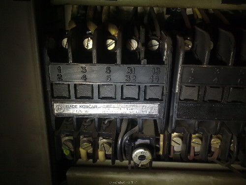

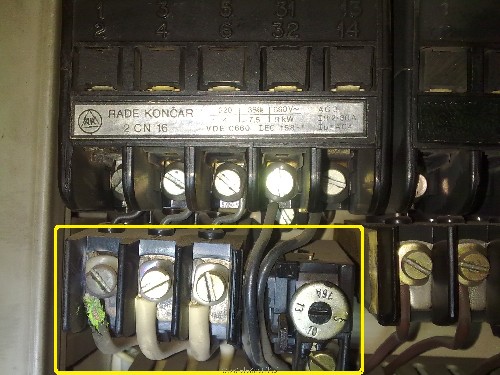

Kolega ima na hidravlični preši problem s kontaktorjem, kot na sledečih slikah.
Predvidevam, da gre za kontaktor z dodatnim motorskim zaščitnim stikalom? Seveda pa se lahko motim, ker "jaki tok" ni ravno moje področje.
Okvarjeno je samo to dodatno zaščitno stikalo. Zanima me kako se temu pravilno reče, in s čim (sodobnejšim - dostopnim) ga lahko zamenjam?

To kar si obkrožil je bimetalna zaščita za motorje, deluje samo v kombinaciji z kontaktorjem. Ko je motor preobremenjen ali teče na dve fazi, ta izklopi kontaktor.
Na sliki je jasno viden slab stik, ugibam, da je to vzrok, da mu motor izklaplja bimetalna zaščita. Najprej preglej in ugotovi kaj je narobe, zaščitno stikalo ne izklopi motorja, če je vse OK.

Res je, to je kontaktor z bimetalom in izgleda,da je slab levi kontakt. Poizkusi ga očistiti in dobro nazaj priviti pa bo mogoče delovalo.
Samo za informacijo, bimetal je zaščita pred preobremenitvijo, predhodna varovalka pa pred kratkim stikom.
Zamenjava (kontaktorja in bimetala) je možna z motorskim zaščitnim stikalom.
Je možno dobiti nadomestno bimetalno zaščito (brez kontaktorja)? Sam kontaktor je namreč ok, in ga za zdaj nebi po nepotrebnem menjal.
jozede je napisal/a:
Da, torej tako kot sem si predstavljal.
Da, strinajam se, da gre za slab stik, kar v kombinaciji z veliki tokovi privede do pregrevanja kontakta, zaradi česar zaščita izklaplja motor.
kvarkel je napisal/a:
Preveril sem vijak, ki drži to žico, in ni "losan", več se pa ne bom igral in tvegal nastanek požara . Zamenjati želim ta bimetal (in seveda tudi žico), da bo 100%.

To je pretokovni rele iskra tip TRB3242 z nastavljivim tokovnim območjem 10 do 16A.
Najprej preveri sam tokovni rele, če imaš enako upornost med vhodi in izhodi na vseh treh linijah. Vhod prihaja s strani kontaktorja izhod pa kjer imaš priklopljene vodnike od katerih je prvi z leve potreben tudi zamenjave. Če je upornost na vseh linijah enaka pol v notranjosti ni poškodbe. Meritev izvedeš pri izkloplenem glavnem stikalu na stroju oziroma prekineš napajanje stroja kjer je možno. Če je s pretokovnim relejem vse v redu odstraniš prežgan vodnik in vijak s podložko. Najboljše če imaš majhno ročno žično krtačo jekleno ali medeninasto in očistiš priklopno površino na pretokovnem releju in zatezni vijak s podložko. Namestiš drugi vodnik, znova povežeš in pritrdiš.
prel1
Prispevkov: 371
Aktiv.: 8.60
Kraj: Koper
PrispevekObjavljeno: Ned Feb 25, 2024 6:46 pm    Naslov sporočila:   Odgovori s citatom
V primeru da je potrebna zamenjava pretokovnega releja poskusi dobiti enakega, ker z drugimi boš imel težave pri namestitvi zardi drugačne fizične konfiguracije. Običajno so ožji in se razmak vhodnih priključkov težko prilagodi na obstoječi kontaktor brez ukrivljanja in še lahko nekoliko zmanjka dolžine žičnega priključka, da bi bil spoj na kontaktorju zanesljiv oziroma na vseh linijah enak.
prel1
Prispevkov: 371
Aktiv.: 8.60
Kraj: Koper
PrispevekObjavljeno: Ned Feb 25, 2024 7:03 pm    Naslov sporočila:   Odgovori s citatom
V primeru sanacije, ker je čiščenje vijaka s podložko nekoliko zapleteno lahko medsebojno zamenjaš z vijakom na enem od pomožnih kontaktov kjer so krmilni tokovi manjši. Pomožni kontakti so v liniji s krogom za nastavitev izklopnega toka,priključne številke 95 in 96.

Mi smo nazadnje pred cca 5 leti dobili eno škatlo bimetalov iz Bosne (stara zaloga, pobrali smo vse kar so imeli), drugače je skoraj misija nemogoče.
Ravno tako kontaktorji na sliki.
Menjamo samo tam kjer ni prostora v omari za novejši kontaktor in motorno zaščitno stikalo.
Če imaš prostor v omari, zamenjaj z motornim zaščitnim stikalo s pomožnim kontaktom.
Pregretim bimetalom ni ravno več za verjeti.
Prvi kontakt na kontaktorju je ravno tako pregret.

PrispevekObjavljeno: Ned Feb 25, 2024 9:46 pm    Naslov sporočila:   Odgovori s citatom
Iz slike ne vidim tako dobro, da bi bilo pregretje tudi na strani kontaktorja.
Delovanje pretokovnega releja se lahko prevri. Saniraš in testiraš delovanje,glede na rezultat pa lahko ostane ali se gre v zamenjavo. Po sliki sodeč je spodaj dokaj blizu drugi kanalnik,ni prostorno.Ta tip kontaktorja pa je pritrjen z vijaki na nosilno ploščo, tako da ni lahko niti morebitno horizontalno zamikanje ostalih kontaktorjev, da bi pridobil nekaj prostora.
Ne, ne, in še enkrat ne. Tega enostavno ne bom popravljal iz varnostnih razlogov. Sam kontakt je verjetno prevlečen s tanko plastjo neke kovine, ki preprečuje oksidacijo. Z mehanskim čiščenjem le tega, se zaščitna plast odstrani, posledično pa je sam kontakt v prihodnje bolj podvržen vplivom iz okolja (oksidaciji).
Ta kontakt je vizualno ok. Verjetno je tako videti na sliki zaradi sence.

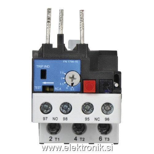

Kot nadomestni bimetal sem našel Iskra BR16 + pripadajoči pritrdilni modul RP16.
Bi bil ta nadomestek ustrezen?
V kolikor da, je vprašanje še s kakšnim obsegom izklopnega toka. Če prav gledam, je stari bimetal nastavljen nekje na slabih 10A. Nadomestni bimetal Iskra BR16 je na voljo v opciji 7.2-10A oziroma 9-12.5A. Katerega izbrati?

Iskra BR16 + pripadajoči pritrdilni modul dobim za 29€ + ddv.
Poleg tega mi v tem primeru ni treba ničesar prilagajati/predelovati - samo odstranim obstoječi bimetal, pritrdim novega in zamenjam vodnike z daljšimi.
