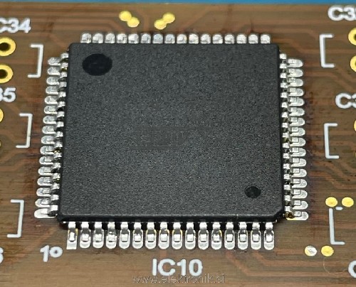

Tole je "etalon" za ročno spajkanje. Boljše skoraj ne gre.

če ima kdo tako mirno roko... Dancing
PS kje je tisti boljše skoraj ne gre?

V bistvu se to lažje zaspajka, kot pa se to zdi na prvi pogled.
Je pa res, da meni vedno kje rata kakšna grdoba in ko začneš enkrat to popravljati izgubiš umetniški vtis.

Ročno spajkanje, s čim?
Vroči zrak ali klasični spajkalnik, lot pasta ali cin v žici, če pasta, z masko ali brez.

Jaz lotam tako nekako, kot na tem posnetku:
https://www.youtube.com/watch?v=6PB0u8irn-4
Skrivnost je v bistvu dober fluks in pa široka konica, ki je spodaj rahlo ubočena.
Pri lotanju s toplim zrakom se mi skoraj vedno nekaj cina zakotali med pine in ohišje. Ali pa odnese kakšne že prilotane bolhe, če so preblizu.
Imam tudi DIY reflow pečico, ki pa jo ne uporabljam prav pogosto, ker delam bolj unikate.

PrispevekObjavljeno: Čet Feb 29, 2024 9:32 am    Naslov sporočila:  Re: Ročno spajkanje Odgovori s citatom
mosqito je napisal/a:
A je to TQFP raster 0,8mm ?
ATMega64 mogoče ?
Lepo, res lepo zaspajkano, ampak mi deluje kot precej malo spajke... nimam toliko izkušenj, da bi vedel ali res dobro drži.
Sem spajkal "mege" z navadno konico in navadnim fluitin1532 tako, da sem naredil večjo kapljo cina in jo popeljal po pinih 2x, brez dodajanja fluxa posebej.
Prvič sem pospajkal, da je držalo in bilo zalito, drugič sem dodal svež cin in še 1x popeljal po celi vrstici, ploščo sem držal pokonci in celo malo obrnjeno "na glavo" da je kaplja cina ostala na konici. Večinoma ni bilo stikov med pini, tudi med zadnjima dvema ne. Če je med zadnjima dvema ostal cin, sem ga popivnal s pletenico.
Na ta način so bili pini bogato prispajkani na pad, lepo oblito, ni pa ta način za več kot za prototipe, čeprav je šlo kar dobro, ne spomnim se koliko plat sem naredil.
Spajkanje je enostavno, centrirat to, je težje.

Proteus je napisal/a:
Točno tako. Dober fluks, pa hoof-tip konico, pa bo cin tekel kot voda.
Jaz pa sem ugotovil, da tudi za komad ali dva ni vec smisla ba roke spajkat, ce imas pecko in stencil ... Je precej hitreje, pa tudi lepsi rezultat. Ce raster ni prehud, se da zadovoljiv stencil narediti tudi s povprecnim kitajskim laserjem in folijo za grafoskop ...
