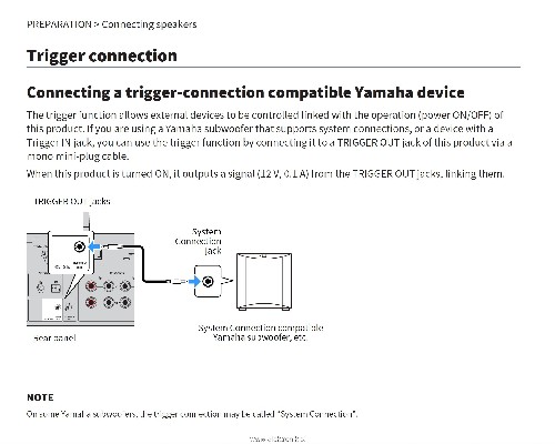

Trigger out je namenjen za priklop Suba na ojačevalec, sicer tega "trigger out" priključka še nisem uporabljal, je pa po opisu tako, da je na priključku 12V 100mA.
Še slika iz navodil.

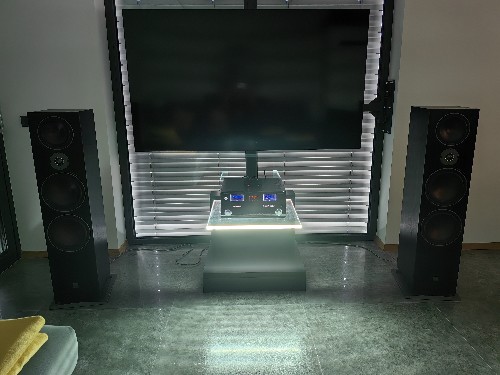

Ratalo!

Ojačevalec je stereo in ga ne uporabljam za hišni kino. Večinoma za poslušanje glasbe. Takrat svetloba ni moteča. Ko je ojačevalec izklopljen, luč ne sveti.
Nosilec je DIY kot temu praviš. Zaradi teže tv-ja (cca 45kg) in položaja, je bilo potrebno improvizirati. Je pa narejen tako, da lahko tv gledam tudi iz kuhinje/jedilnice ter iz terase. Na tržišču take velikosti nisem našel.
